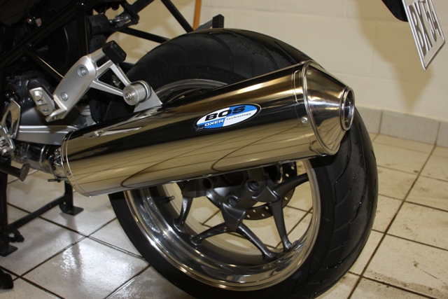

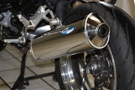

habe an meiner R1200R ein Endschalldämpfer von BOS (GTS) montiert.
Ich denke mit da kann man nichts falsch machen.Habe ihn bei KS-Parts für 319€ bekommen.

Ok der passt nun vom Polierten her .Aber Klang ist beim Zach besser.Die Verarbeitung wage ich nicht schlecht zureden da ich abwarte wie er nach einigen Betriebsstunden ausieht.
Leovince ist Preiswert .Und die erfahrung zeigt das man sich dem Titan zuwenden sollte.

Hallo Hans,
wo ist den der Unterschied vom Klang zwischen Zach und Bos??
Was passiert nach ein paar Betriebsstunden den???

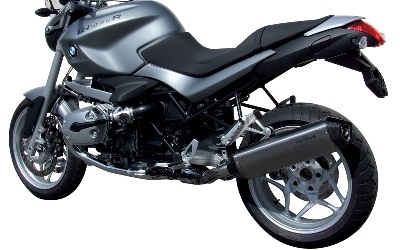

Hallo Zusammen,
lese schon eine Zeitlang still mit und wollte jetzt auch mal einen Beitrag leisten
Anbei ein Bild vom Remus Hexacone. Find ihn optisch sehr ansprechend, da er durch seine nicht runde Form von der Masse abweicht. Wird aber nicht anders als der AC Schnitzer sein, nur das er auch in Titan und Carbon erhältlich ist.
Hat ein von euch schon Erfahrungen mit diesem ESD sammeln könne?

Gefunden sorry war nicht hier lesen.clma2808 hat geschrieben:Hallo Hans,
Matthias
Der Zach ist einfach kerniger und Basiger
Der Zach verändert auch nicht seine Farbe (anlaufen )
Die klangunterschiede lassen sich gut abhöhren wenn mal alu Carbon und Titantöpfe hörst.
Der VA Klang ist mit dem Carbon zusammen der tiefere .Alu erinnert an eine Colabüchse und der Titan ist der bessere Carbon weil haltbarer und nur unwesendlich höher im Klangbild.
Hoffe ich habe es einigermassen verständlich darstellen können.

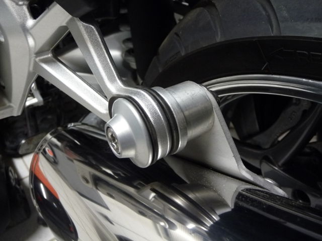

Hallo Matthias! Hallo Forum!
Danke für den Tipp mit KS-Parts, Matthias. Topp Service von Sabine Kattenbeck. Sehr schnelle Lieferung! Auch ich habe mir den BOS GTS dort bestellt und bin zufrieden.
Für diejenigen, die den BOS selbst anbringen wollen, hier ein paar Tipps:
- Das Verbindungsrohr ließ sich nicht auf das BMW-Rohr aufschieben. Ich habe die 3 "Laschen" am BOS-Verbindungsrohr mit einer Zange vorne vorsichtig etwas geweitet (Pappe unter die Zangenbacken legen). Dann habe ich das BOS-Verbindungsrohr innen und das BMW-Rohr außen mit Kupferpaste eingeschmiert. Mit einem Hammer ließ sich das BOS-Verbindungsrohr dann auf das BMW-Rohr - unter Zuhilfenahme eines Holzstücks - draufschlagen.
- Die Gummidichtung am BMW-Auspuffhalter habe ich um 180 Grad gedreht, damit das Loch nach hinten schaut. Das habe ich von den Fotos, die auf der BOS Internetseite abgebildet sind so abgeschaut.
- Und jetzt noch etwas ganz wichtiges: Ich möchte den Matthias nicht kritisieren, aber ich weiß nicht, wie sehr er gefummelt hat, um seinen BOS Endschalldämpfer anzubringen. Denn die dicke Distanzhülse wird nicht von vorne (wie der Matthias es gemacht hat), sondern von hinten an den BMW-Auspuffhalter angebracht. Das kann man unschwer auch von den Fotos auf der BOS-Internetseite erkennen. In der BOS-Montageanleitung ist jedoch nicht vermerkt, dass man die vordere original BMW-Unterlegscheibe weiterhin benutzen muss
Insgesamt habe ich ca. eine Stunde Montagezeit benötigt und bin mit dem Ergebnis zufrieden.

Hallo Arthur,
danke für den Tipp.
Ich habe das Anschlußrohr auch vorher auf gebogen und den Grad im Rohr weg geschliffen.
Aber ich habe auch fast ein Stunde gebraucht.
