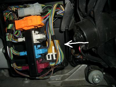

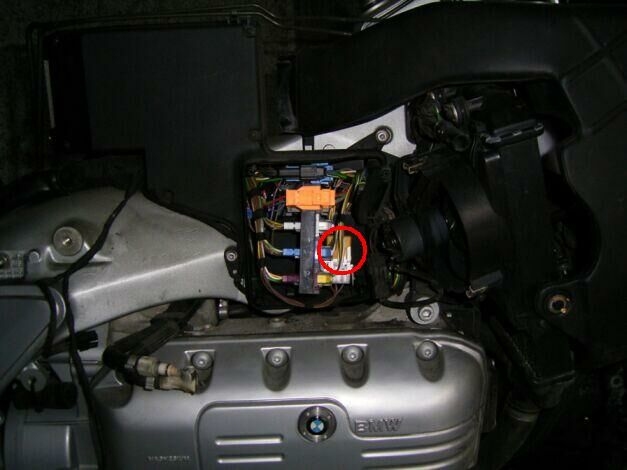

reicht es den Luftfilterkasten zu tauschen oder muß ich noch andere Veränderungen an der K1200RS vornehmen um eine Leistung von 131PS zu erreichen :?:

Codierstecker ziehen nicht vergessen :D

Wo sitzt der Codierstecker :?:
hier
Kopie von CIMG3419_resize.JPG (24.66 KiB) 688 mal betrachtet
e-box rechte Seite

:wink: Das Gelbe Teil. Sieht aus wie ein Relais :wink:
