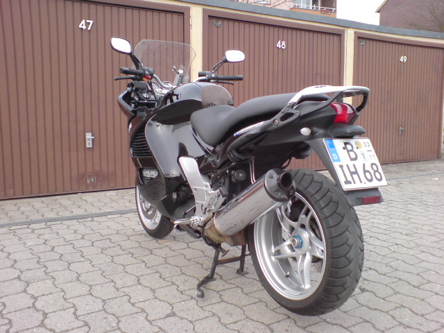

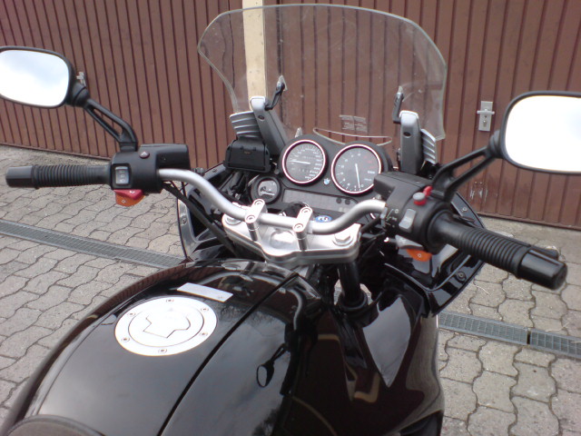

Ich habe im Forum einige interessante Beiträge zum Thema Superbike-Lenker gelesen. Ich habe mir einfach einen R1150R Lenker dran gebaut. Somit hatte ich keine Probleme beim Anbauen der Griffamarturen (Griffheizung). Ich musste nur die Bremsleitung austauschen (ca. 34,- Wunderlich). Die Gabelbrücke habe ich auch von Spiegler genommen (135,- inkl. Porto).
Den Umbau habe ich selber durchgeführt.
Die Fahreigenschaften sind grandios. Ich habe außerdem die Sitzbank um 3cm aufpolstern lassen. Die Sitzposition ist jetzt wesentlich bequemer. Der Look ist gewöhnungsbedürftig. Mir persönlich gefällt meine K1200RS aber sehr gut :D . Für Fragen oder Hilfen stehe ich gerne zur Verfügung.
Gruß aus Bln-Spandau, Ingo

Sag mal Ingo, das ist eine R??? Sieht mir doch mehr nach einer K aus.

genauso sieht meine auch aus, inklusive der Sitzbankaufpolsterung ;-)), nur als Lenkerenden habe ich welche von Kellermann genommen.
Haben bei Dir die Zuleitungen zu den Heizgriffen gepasst?

Onedesign hat geschrieben:Sag mal Ingo, das ist eine R??? Sieht mir doch mehr nach einer K aus.
Er hat ja auch nur den Lenker der "R" drangebaut an seine "K". :wink:

Auf der rechten Seite war das Kabel der Griffheizung lang genug. Auf der linken Seite musste ich das Kabel um ca. 5cm verlängern.

deine zuleitung zur kupplungsarmatur sind aber sehr "gespannt" aus. ob der tüv dir das so abnimmt? oder hast schon eintragen lassen?
