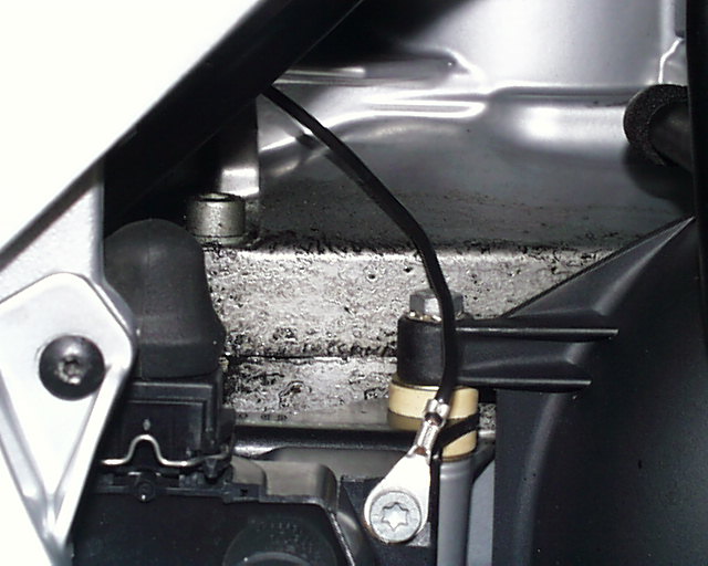

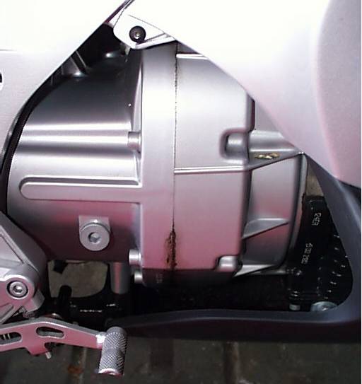

Wenn es so aussieht:Silver hat geschrieben:.........an meiner K Bj99 57tkm tritt seit zwei Tagen am Flansch des Getriebes zur Kupplung Öl aus.
Ist mit Sicherheit der Wellendicht Kubelwelle. Sammel schon mal 1 Kilo-Euro für den

Re: Öl am zwischen Getriebe und Motor
Hallo Egon,
sieht bei mir genau so aus wie auf deinen Bildern.

Hallo Silver,
wenn es so aussieht wie auf den Fotos von Egon, ist es mit Sicherheit der Simmerring zum Motor. Kosten beim
85 Arbeitswerte plus ca. 350Euro Material. 85 AWs=600-700Euro. Ich habe es bei einem freien Schrauber (Kurt Rösner) machen lassen. War daher nur halb so teuer.
