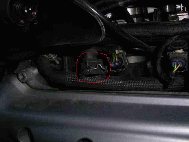

:) Und da die K einen 2ten Thermosensor für US Ausführungen hatt wird dieser am Luftkasten hängen :) ( Zivi zeig mal den Stecker"fünfter Zylinder" Bitte) :)

#15 Beitrag von Thilo »
:wink: so? :roll:

:lol: jo genau. :lol: Wenn dieser Stecker im verborgenen liegt eftl ,ist er an stelle des Originalem Angesteckt :) , und da in USA die Nacht Tag Temperaturen eine andere sind ist im Kalten der /die Einspritzmenge eine geringere. :)
