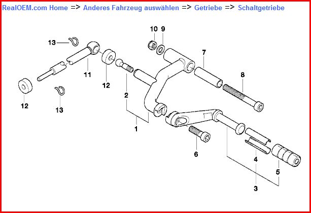

nun habe ich noch das problem und kann nicht runterschalten, es ist noch immer der 6 gang drin, hat da noch jemand eine idee???
kann mir jemand da was zum schaltgestänge schreiben, wie es aufgebaut ist, Zeichnungen oder bilder wie es normal aussieht

- bmw peter
- Beiträge: 3214
- Mopped(s): R1100S
- Wohnort: 31139 Hildesheim
Re: Hilfe Hilfe meine K1200RS springt nicht mehr an
Wenn's hilft.

Recht schöööööööönen Dank BMW Peter es ist echt hilfreichbmw peter hat geschrieben:Wenn's hilft.
mfg norbert
