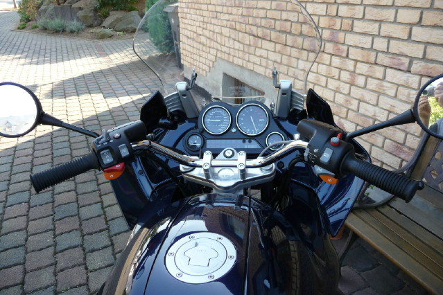

es ist vollbracht!!
Habe eine Spiegler Aufsatzgabelbrücke einschließlich Magura "Lenker hoch" montiert. Die Aufsatzgabelbrücke hat ein Teilegutachten für die K1200GT/RS, der Magura-Lenker ist mit einem allgemeinen Teilegutachten ausgestattet, hat mit einer Breite von 698 mm etwa die Breite des Originals. Zusätzlich war eine längere Bremsleitung erforderlich (ideal von Polo, einfach Länge auswählen, Anschluß-Fittings aussuchen und selbst zusammenschrauben), natürlich mit Teilegutachten. Die Kabel der Griffheizung reichen so nicht, entweder kann ich die noch im Kabelbaum nachziehen oder sie müssen verlängert werden.
Der TÜV-Prüfer hat bei der Anbauabnahme (nach vorheriger Absprache) zwei Bohrungen von 5 mm im Lenker für die Griffheizung akzeptiert und in die Abnahmebescheinigung aufgenommen.
Jetzt ist es wirklich eine GT!!

Hallo Norbert,Norbert1 hat geschrieben: Die Kabel der Griffheizung reichen so nicht, entweder kann ich die noch im Kabelbaum nachziehen oder sie müssen verlängert werden.
'Das sieht ja gut aus.
der Kabelbaum ist lang genug, ist nur zurückgezogen und zusammengefaltet. Mach mal die rechte Seitenverkleidung ab, hinter dem Lüfter kannst du das dann sehen.
MfG
Rainer
