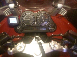

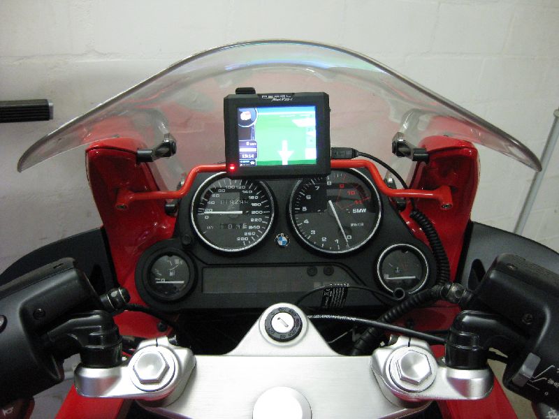

wollte Euch kurz meine Minimal-Navigation vorstellen : Garmin Streetpilot i3 + Hermann-Mechatronic Haltestift.
Eine easy zu befestigende Lösung ohne riesiges Halter-Brimborium, Navi-Gerät für lau bei ebay zu bekommen, wurde schon öfters nass, funktioniert aber immer zuverlässig - die Ecke der Befestigung ist beim fahren top-geschützt. Stromversorgung über verdeckten Zigarettenanzünder-Anschluss oder mit handelsüblichen AA-Batterien.

..hier die benötigten Teile :

Sieht schnuckelig aus, Schnubbelmann. Wie aktuell sind die Karten bei diesem Zwergnavi?

die Software ist die V7 - wobei Änderungen ja meistens in den Stadtgebieten erfolgt sind - Pässe wurden eigentlich keine neuen mehr gebaut, lach....

Moin, wo hast du die Kugel, also die Befestigung her?
Schnieke Lösung, gefällt so gut das ich heut beim Ebay gleich mal zugeschlagen hab :wink:

..Hallo Ingo - auf dem Bild siehste auch Deine ehemalige Scheibe... :D
..hier der Link zur Befestigung :

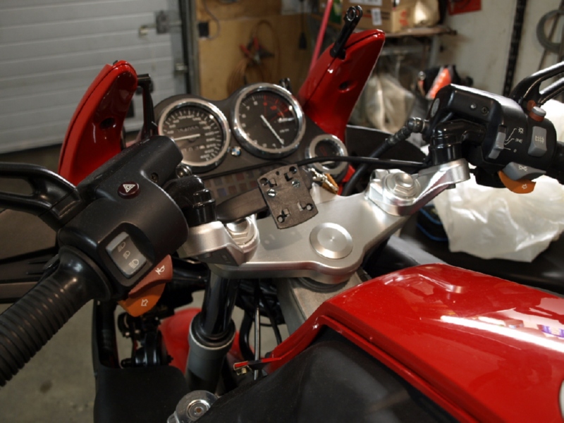

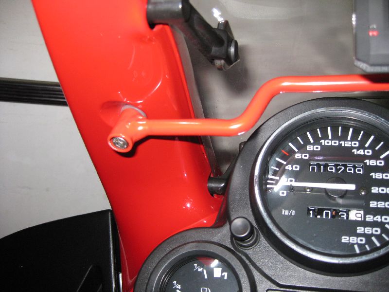

hier möchte ich Euch gerne mal meine (mit Kumpelhilfe) gebaute Navi-Halterung vorstellen. Die Halterung ist aus Alu gebogen, die Buchsen selbst gedreht und dann angeschweißt. In der Halterungsmitte noch ne Aluplatte angeschweißt und an dieser die Original-Navi-Befestigung angeschraubt. Das ganze dann pulverbeschichtet. Das Navi ist von Pearl für 70 Euro, wenn ich es nicht benötige ist es im Auto meiner Frau. :roll: Strom bekomme ich über eine zusätzlich eingebaute Steckdose in der Geweihhalterung (oder wie man dieses Teil nennt), die vorhandene Lochgröße paßt genau. Natürlich ist das Navi zwar durch die Scheibe geschützt, aber nicht wasserdicht. Hier habe ich mir (hatte schon eine Vorahnung bei dem Trip naß zu werden) eine Gefriertüte drübergezogen. Dies hat wunderbar als Notbehelf geklappt, mann kann auch alles durch die relativ dünne Folie sehen. Ich bin jedenfalls sehr zufreiden mit dieser Lösung.... :D :D :D

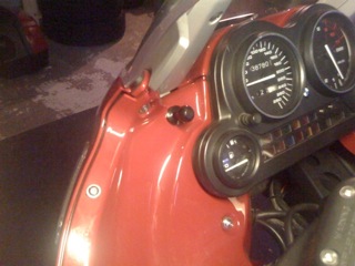

So habe mir jetzt auch das kleine Ding besorgt. Echt super.
Nun suche ich eine Möglichkeit zum Befestigen ohne Löcher in die Verkleidung zu bohren.
Habe ersteinmal den Saughalter ans Windschild gebaut. Hält ersteinmal, aber wie lange?
Wie habt ihr es noch gemacht?

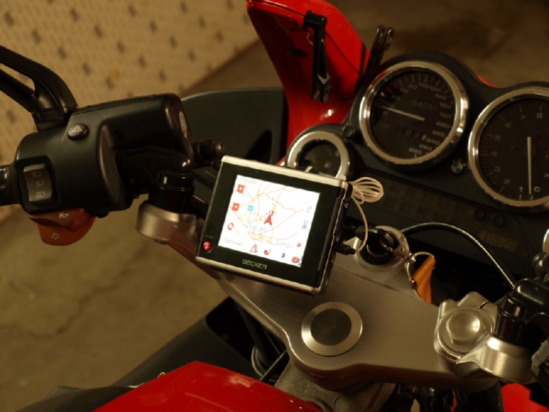

kann das sein, dass du, 2009, beim Oktoberfest bei ZTK in Schneverdingen warst? Da habe ich mit jemanden gesprochen, der genau die gleiche Halterung hatte. Allerdings war noch ein Diebstahlschutz dabei. Ich kam an, und er wollte gerade losfahren. Wenn ja, dann herzlich willkommen!
Ich habe mir auch eine Halterung gebaut, damit ich mein Becker Navi verwenden kann. Strom kommt von einer Steckdose die ich vorne eingebaut habe.
Viele Grüße, Wolfgfang

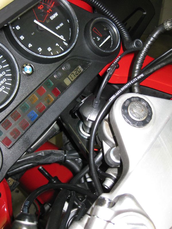

PS. Frage an die Spezialisten: Kann ich das Antennenkabel kürzen, ohne den Empfang zu beeinträchtigen? Ich habe das jetzt aufgerollt, sieht nicht so schön aus. TMC Funktion ist aber gegeben.

elbstein hat geschrieben: PS. Frage an die Spezialisten: Kann ich das Antennenkabel kürzen, ohne den Empfang zu beeinträchtigen? Ich habe das jetzt aufgerollt, sieht nicht so schön aus. TMC Funktion ist aber gegeben.
Ich habe meine externes Antennenkabel kürzen lassen,es gibt keine Probleme. :)
Wegen TMC habe ich aber keine Ahnung.

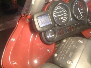

Mal was für superfaule Bastler. Ich hab mir noch ein Navi von TomTom besorgt.
Das TomTom zeigt die Geschwindigkeit digital an. Somit befestige ich es mit der Easyport
Halterung direkt an der Scheibe meines Tachos - brauche ich ja nicht mehr.
Vorteil ist die regengeschützte Position des Gerätes.
