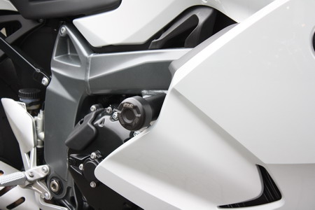

Hi hat einer von euch schon diese
http://www.wunderlich.de/images/Shop/8/8600972_kl.jpg
Pads am Bike verbaut?
Mich würden Bilder interessieren die zeigen wie die Pads am Bike aussehen.

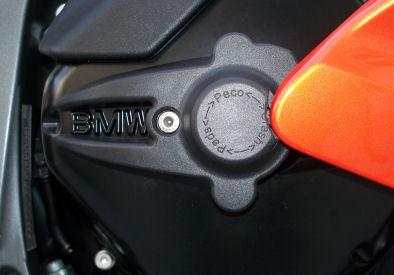

Hallo, eine Frage noch: Beim Kupplungspad heißt es "Bei dem Modell K 1300 S muss an dem Kupplungssturzpad oder der Verkleidung etwas abgeschliffen werden damit die Verkleidung nicht anstößt." Ist das leicht machbar und dann sehr sichtbar oder ok? Oder gibt es Alternativen?
Danke und Gruß!
Danke und Gruß!
- Beiträge: 8968
- Registriert: 5. September 2008, 12:18
Re: Sturzpads an K1300S
Ist sehr leicht selbst machbar; mit einem Dremel oder ähnlichem hab ich das Pad
etwas "zurechtgestutzt", da ich an der Verkleidung nichts ausschneiden wollte.
Verkleidung abschneiden - nee danke; da hätt ich ja gleich ne R nehmen können

ich möchte noch einmal einen alten Thread aufwärmen, der mich auch interessieren würde:
Wolfram
Habe mir Eure anderen Lösungen angesehen, aber zu den GSG Sturzpads nichts weiter gefunden - hat jemand diese Pads verbaut - stört die Anbringung nicht??Blizzard hat geschrieben:Hi hat einer von euch schon diese

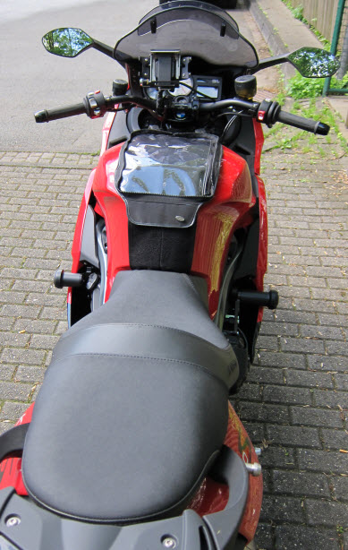

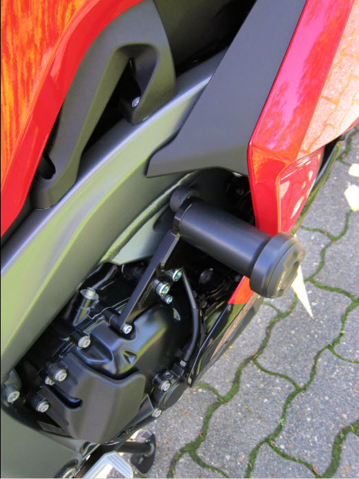

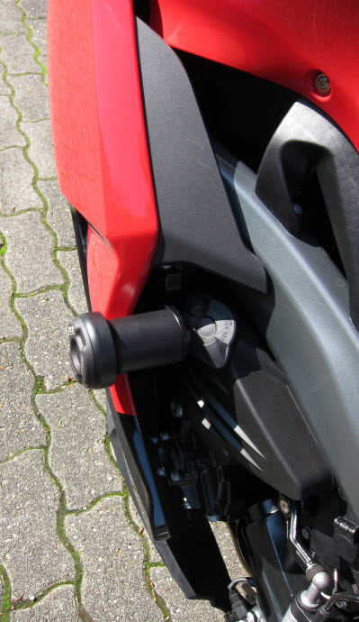

hallo,wolfw hat geschrieben:Habe mir Eure anderen Lösungen angesehen, aber zu den GSG Sturzpads nichts weiter gefunden - hat jemand diese Pads verbaut - stört die Anbringung nicht??
Gruss Wolfram
ich habe die pads gerade eben an meiner k13s verbaut. geht super einfach und die teile (halteplatten etc.) sind 100 % passgenau.
nach einer kurzen runde ums dorf kann ich bestätigen dass die anbringung überhaupt nicht stört. knie und beine haben unverändert ausreichend platz, auch wenn man mit der fersen auf der raste steht.
sind die halteplatten einmal montiert (sie verteilen die belastung im falle eines sturzes auf mehrere schraubverbindungen) kann man das eigentliche pad auch ganz einfach abschrauben, falls man die pads nur für die renne nutzen möchte.
mein spontanes fazit: uneingeschränkt empfehlenswert
gruss
peter

Bin von der Qualität der GSG Pads überzeugt - haben vorher schon GSG-Pads an der Aprilia Shiver meines Sohnes verbaut.Martin_72 hat geschrieben:Worin liegen denn die konkreten Unterschiede (ausser der Preis) auf den Bildern der Hersteller kann man da nicht wirklich was erkennen.
Anbau an die K13S kann mit ein wenig Schrauber-Erfahrung genau nach Anleitung vorgenommen werden - man sollte in jedem Fall die vorgegebenen Anzugsdrehmomente unbedingt einhalten!!! Passgenauigkeit der Halteplatten ist top! Ich habe mir auch noch die Front- und den Kardanpad gegönnt...
![Razz :P](./images/smilies/icon_razz.gif)
Natürlich hofft man, dass nie was passiert - Pads besitzen natürlich eine Sollbruchstelle (sollten), andernfalls ist der Rahmen hin. In den Bildern von ST1100 werden wohl die Original Pad-Aufnahmen mit 'längeren' Pads versehen (... mit durchbohren der Verkleidung ...). Ob das dann hilft, finde ich, steht in den Sternen.
Damit Du einen Eindruck von den GSG-Pads bekommst hier drei Bilder:
