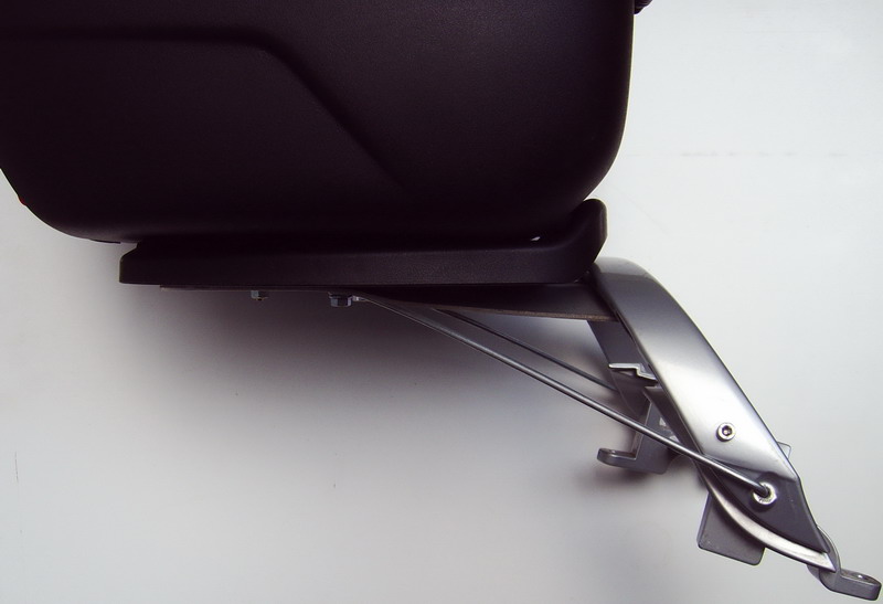

Manne
Topcase für K1200RS
Re: Topcase für K1200RS
Manne
- Rosso 006.jpg (102.7 KiB) 189 mal betrachtet

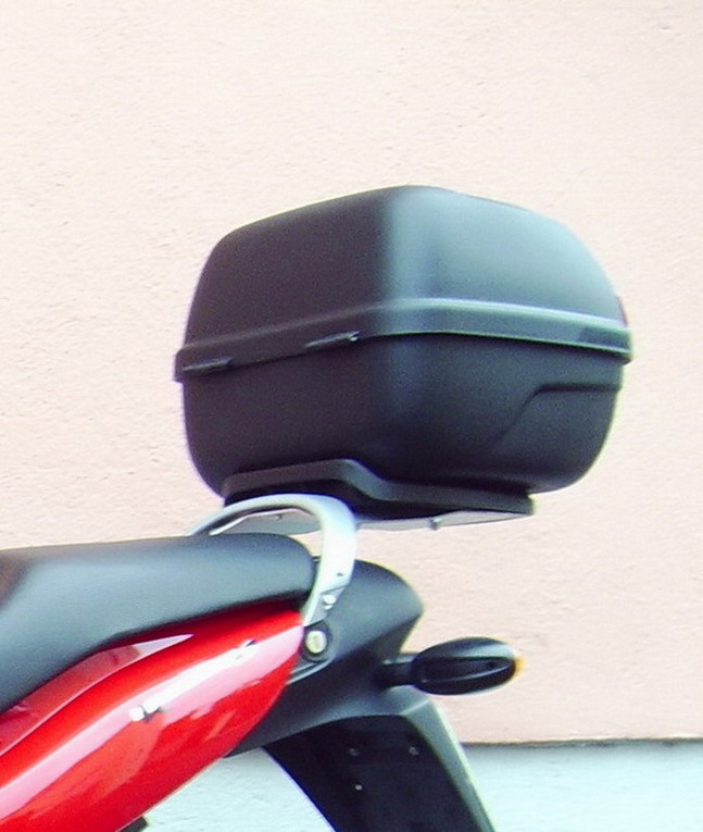

Manne
Manne
- Topcase-Halter 004.jpg (53.38 KiB) 175 mal betrachtet

.........ein " kleines " von Givi paßt auch ganz gut!![]()
Manne
Hab dasselbe Teil (E 300) sogar wunderbar auf die (vorhandene) BMW-Trägerplatte montieren können
Die Dinger sind von der Machart zwar eher für den Rollerbetrieb vorgesehen (max: 120 Km/h);
ich denke aber, dass es n´ paar km schneller auch noch funzt (über Highspeedfahrten kann ich hier in Austria ja sowieso nix sagen
BG, Bubu

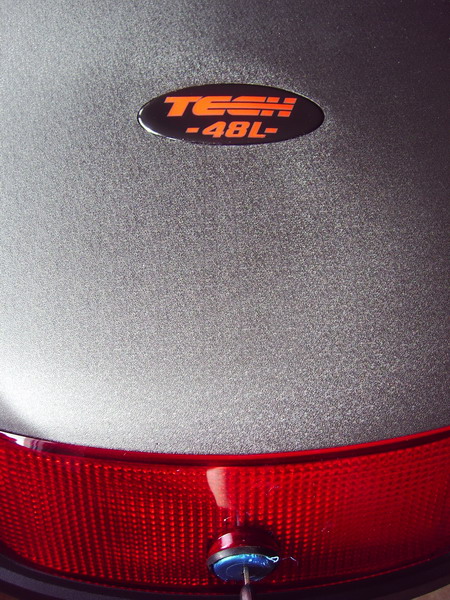

.....derzeit bei Hein G. unter %SALE: 46Liter-Topcase mit Grundplatte für nur 29,99 €
Manne
Hallo Leute,
habe mir das Angebot bei HG geholt.
Für 29,99 € kannst ja nicht viel falsch machen und für einen Test in den Alpen gerade richtig.
Habe die Kiste auf die orig. Trägerplatte monitert, so dass ich die Gleichschließung auch nutzen konnte.
Da meine Trägerplatte noch alle Gummis hat und sie sich dadurch so richtig fest klemmt, hatte ich ein sehr gutes
Gefühl dass alles wieder mit nach Hause kommt.
Auch mit Sozius und 160 auf der Bahn, keinerlei Probleme.
Für das Geld echt super.
viele Grüße
Thorsten
viele Grüße
Thorsten
Bingo;
..............und sogar mit 48 Liter Volumen!
Manne
Manne
- TC 005.jpg (122.63 KiB) 149 mal betrachtet

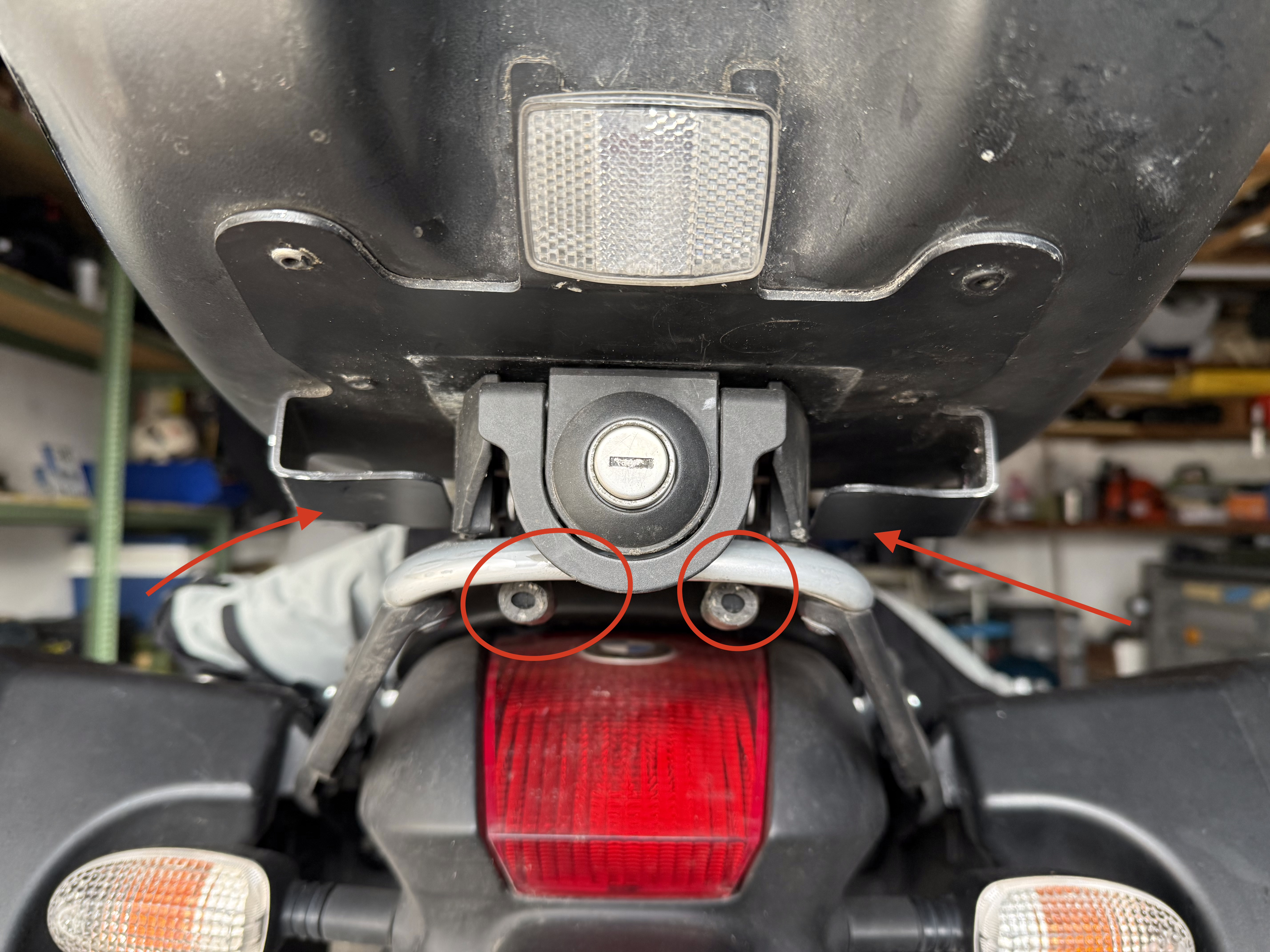

Ich wollte kein neues Thema aufmachen.
Ich habe die 31L RS/GT Topcase
https://www.ersatzteile-motorrad-bmw.de ... /515790547
und war auch wacklig aber dann von meinem Moped Kühlmittel Schläuche mal zugeschnitten und jetzt sitzt die bomben fest. Ich habe die Stellen mit Kreisen markiert.
Zudem wollte ich noch fragen, für was sind die mit Pfeilen gezeigte Metal Halter/Schienen? Jemand eine Idee?
