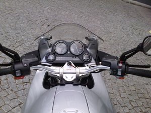

Es ist geschafft, heute habe ich meinen LSL Lenker montiert ging nach Euren Beschreibungen fast :wink: wie von selbst na ja aber nur fast. War schon ne Menge Arbeit ( 3h ) und gefuzel aber es ist geschafft. Kabel, Gasseil und Leitungen ( Bremsleitung ist bei mir eine Stahlflex ) haben von der Länge gereicht, habe diese nur etwas anders verlegt, Griffheizungskabel mußte ich verlängern was aber kein Problem darstellte Und was soll ich schreiben. Auf der Fahrt von der Arbeit nach Hause nur ein Grinsen im Gsicht. Die Dicke fällt praktisch in jede Kurve, ist zu vergleichen wie mit meiner alten 11er GS. Man Sitzt gerade, und entspannt keine Last mehr auf den Handgelenken einfach Geeeeeil. Kann ich nur jedem Empfehlen. Im nachhinein bereue ich, das ich zuerst die Lenkerstummelerhöhungen gekauft habe und nicht gleich auf ein Superbikekit umgestiegen bin.
So, jetzt freu :D ich mich narrisch auf Sonntag, denn da gehts entweder aufs Roßfeld oder ins Namlos mit Hahntenjoch

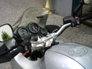

Anbei noch ein paar Bilder
Grüße Rossi

Sieht gut aus, Frage: Was hast du da für Blinker drauf?? Passen die auch auf den normalen Lenker?
Gruß!
Mike

Mike,
das sind wohl nur die Blinkerschalter. :shock:

Hi Mike, Peter hat recht, sind nur die Blinkerschalter.

Ich meinte nicht die Blinker, sondern die Spiegel. Herrgott! Grippe im Kopp und schon läßt es nach. Also Frage nochmal korrekt: Was sind das für Spiegel?

Das sind die Spiegel der K ab Bj.2001.

Einziges Mango, entweder die Bedienknöpfe stoßen am Tank,
oder die Spiegel an der Scheibe im eingeklappten Zustand an,
eine Stellung wo alles passt gibt´s bei meiner nicht.
Was mir beim installieren noch aufgefallen ist, die mitgelieferten Schrauben sind zu lang,
diese hebeln die Aufsatzgabelbrücke ca. 1,5mm an.
Der Lieferant wollte diese abdrehen, dass habe ich allerdings selbst machen können,
so was sollte dem Hersteller normal auffallen.
Nun sind Kampfspuren in der original Gabelbrücke, zum Glück sehe ich die nie wieder.
