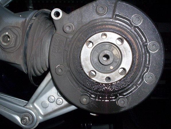

Re: Ölverlust nach Ölwechsel an Getriebe/Kardan
- 49.png (14.18 KiB) 283 mal betrachtet

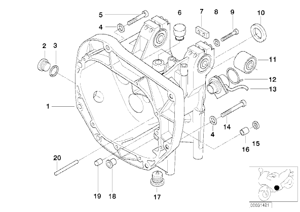

- 341571297_ASaJm-M.jpg (103.77 KiB) 233 mal betrachtet
Ohhh..........ein Auslaufmodell.............
Da dann ist ja die Ursache gefunden.........
Also das Bild sagt mehr als 1000 Worte.......wo suppt es denn genau raus?
Hallo Michael,Michael (GF) hat geschrieben:Also das Bild sagt mehr als 1000 Worte.......
Hubert hat das Problem, aber das Bild ist von Manne.
