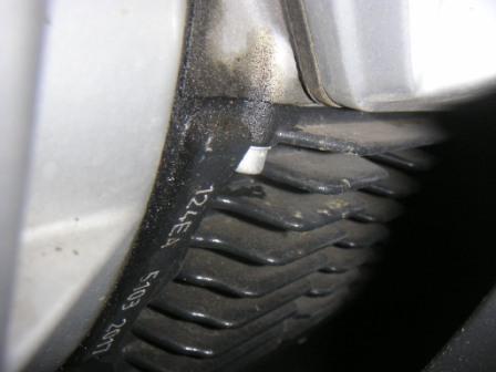

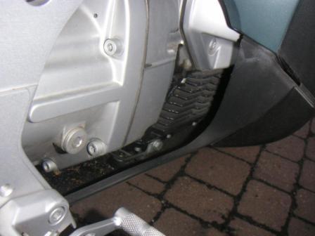

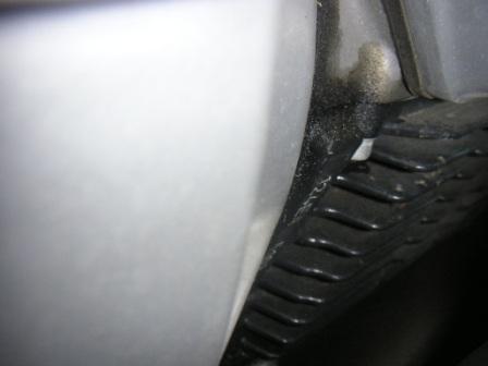

ich bin heute auf eine Undichtigkeit gestoßen und hab ein paar Bildchen gemacht. Ölverbrauch war bisher kein Thema. 20.000er Inspektion war gerade vor 3.000km, Motorseitig wurde hier nix berichtet ich würde aber nicht unbedingt ausschließen dass der Motor da auch schon so aussah...
Deutet sich hier irgendein Unheil an oder würdet Ihr eher abwarten?
Schonmal Danke für Eure Antworten

im moment würde ich mir darüber keine Gedanken machen, aber im Auge behalten.

Vermutlich verölte Kupplung.
Wie viel Öl wurde denn bei der Inspektion eingefüllt?
Siehst du den Ölstand im Schauglas?

Ist wohl beginnende Ölbadkupplung. Trennfuge zwischen Getriebe und Motor sieht auf dem Bild auch ölig aus.

Erst mal mit Motorreiniger säubern und nach einer Feierabendrunde nochmal nachschauen.Bombegerd hat geschrieben: ich würde aber nicht unbedingt ausschließen dass der Motor da auch schon so aussah...

Danke für Eure Antworten und an die WIKI-Autoren.
Der Ölstand ist normal (Mitte Schauglas).
Ich hab mittlerweile in älteren Beiträgen etwas von zu viel Dichtungsmasse gelesen, die dann rausgechwitzt wird. Das ist es wohl nicht, schade...dann bleibt mir wohl nur der Weg zum Freundlichen um das Gewissen zu beruhigen - Info folgt.

So wie die Bilder aussehen -> Ich tippe auf Ölbad-Kupplung..... und das wird ohne Garantie oder Kulanz schon ein paar Euronen mehr kosten

Wenn deine Kupplung nichts macht, würde ich behaupten es ist der Motorentlüftungsschlauch. Der wird porös im Laufe der Zeit. Tank runter, Lufi raus und du kommst an das Ding ran.

ich würde auch erstmal saubermachen und dann schauen wo das öl herkommt, öl verteilt sich beim fahren ganzschön auseinander und ohne saubermachen findest du nie dein leck.
