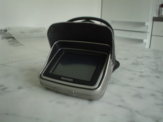

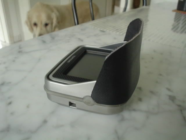

Sonnenblende für Navi.
Da es vorkommt das die Sonne so auf dem Display steht das man nichts mehr erkennen kann habe ich für Abhilfe gesorgt und ein Sonnenvisier gebaut.
Dieses Visier ist für TomTom Raider II zugeschnitten lässt sich aber auch auf andere Navi's bei Bedarf kopieren.
Ich habe einen Lederstreifen 200 mm lang und 50 mm breit geschnitten.
Die Seiten habe ich nach hinten etwas abfallend geschnitten, auf der Rückseite ein doppelseitiges Klebeband angebracht und dann auf das Navi geklebt.
Siehe Bilder als Anregung zum Selbermachen.
