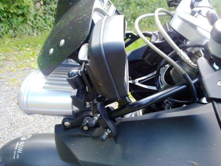

- axxy
- Beiträge: 10
- Registriert: 19. Januar 2008, 18:17
- Wohnort: Schönaich

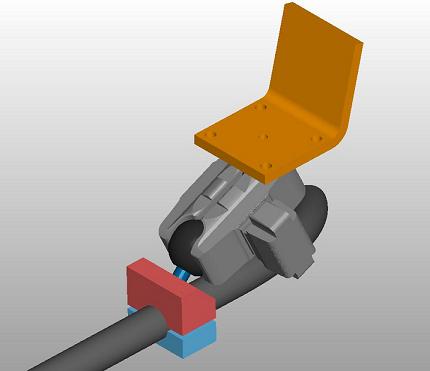

Re: Navi im Cockpit der K12R
ich möchte meinen TomTom Rider im Cockpit verbauen, incl. vollem Lenkereinschlag aber auf der rechten Seite.
Hier möchte ich euch nun mal meine Idee vorstellen.
Benötigte Bauteile:
- selbstgemachter Klemmadapter an die Lampenhalterung
- 2 Kugeklnöpfe 25mm (DIN 319 erweitert)
- 2 Schrauben M6*15
- 2 Hülsen 7x5x4 (als Abstandhalter für sie Kugeln)
- Rammountklemmer "kurz" (60mm)
- mitgelieferter TTR L-Halter mit zusätzlichem gebohrtem Loch
Mal gespannt wann es fertig ist. Teile sind schon bestellt!
Aber bis spätestens Frohenleichnahm müsst es soweit sein, denn da will ich ne Tour fahren!
Gruß Andy

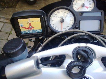

- Tom60
- Beiträge: 65
- Registriert: 19. Januar 2010, 11:30
- Mopped(s): R1100S K1200R
- Wohnort: Marburg
Nachtrag!
Wer auf das -allgemein übliche- Windshield-"Sport" verzichtet und entweder die kleine Serienscheibe oder das Carbonteil von HP fährt, kann das Navi übrigens auch -sicher, und ohne Lenkeinschlag oder die Sicht auf die Instrumente zu beeinträchtigen- mit dem mitgelieferten Originalgeraffel von TomTom befestigen!
Wollte ich hiermit ergänzt haben!
Beste Grüße, Tom!
Beste Grüße, Tom!

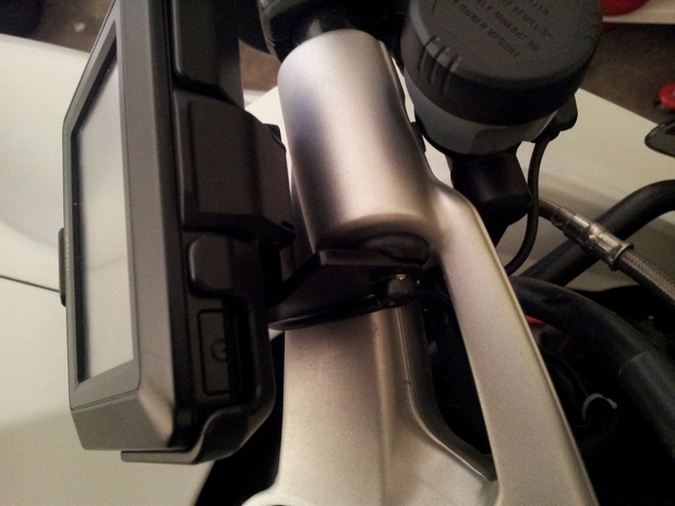

- LuK
- Beiträge: 1330
- Registriert: 21. Mai 2004, 12:05
- Skype: LKreul
- Mopped(s): K1600GT

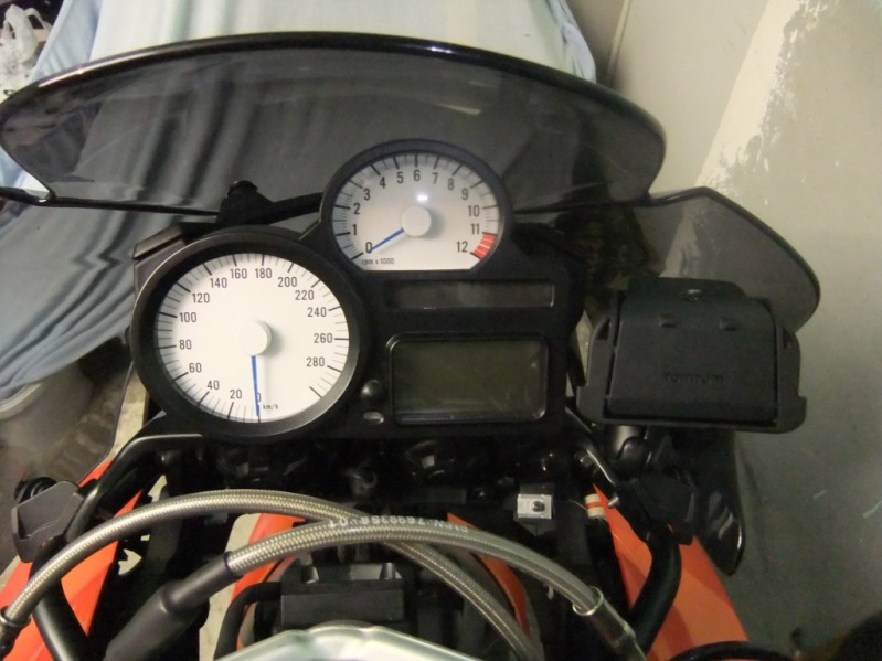

...nicht im Cockit aber am Lenker (da, wo der schwarze Stopfen drin ist) und mit Dämpfern für die Garmin-Navis Z400...660 und TomTom Rider I + II sowie Urban Rider:
http://up.picr.de/7415390tjb.jpg

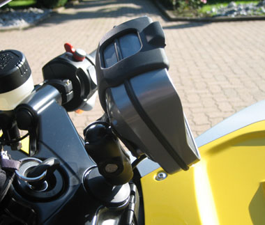

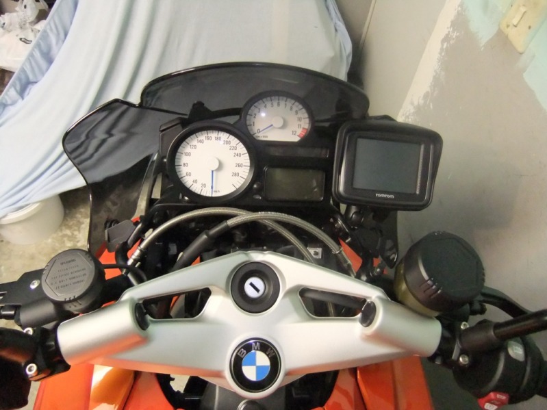

Igi
moin ,
was manche für ein Aufwand treiben
hier meine Lösung mit dem Originalzubehör
http://img4.fotos-hochladen.net/thumbna ... _thumb.jpg

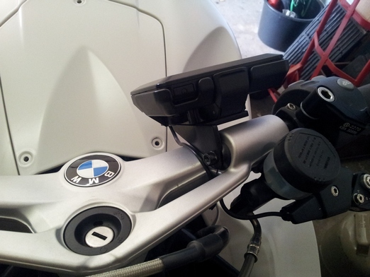

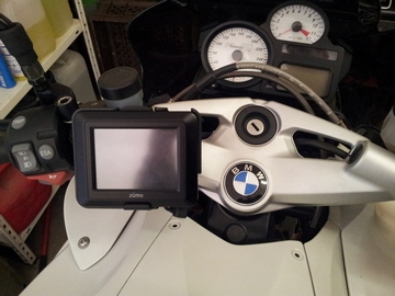

- fidi67
- Beiträge: 5
- Registriert: 13. Juni 2010, 16:05
- Mopped(s): K 1200 R
- Wohnort: Rhein-Pfalz-Kreis
Hier meine Lösung am original Lenker und mit dem Zumo 220.Habe einen 40 mm Aluwinkel zurechtgebastelt ,das ganze schwarz lackiert und mit einer Lenkerendgewichtverschraubung an den Lenker verschraubt. Seit 2 Jahren zufriedenstellend im Einsatz.
Mit freundlichen Grüßen
Mein Motto : Alles wird gut !
