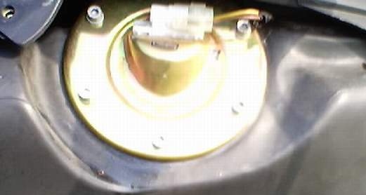

Ganz ohne Ausbau wird es nicht möglich sein. Zumindest die rechte Seite wird zum entfernen sein und mal den Kontakt des Stecker überprüfen.
Wenn da nix zu finden ist, den Deckel abschrauben und Schwimmer überprüfen.

Gottfried hat geschrieben:Ganz ohne Ausbau wird es nicht möglich sein. Zumindest die rechte Seite wird zum entfernen sein und mal den Kontakt des Stecker überprüfen.
So richtig schnell ist die Tankanzeige an meiner LT auch noch nie gewesen. Bis zu Hälfte geht es noch, aber zum Ende hin dauert es seine Zeit. :?
Hallo Gottfried,
vielen Dank für Deinen Input. Du scheinst ja für Alles und Jedes ein Foto parat zu haben, genial!
Also, ich habe die Kiste gestrippt, da ich noch mehr machen will. Habe die Steckverbindung vom Tankgeber geprüft und nichts Verdächtiges gefunden, jedoch sicherheitshalber gleich mal mit Kontaktspray behandelt. Weiterhin habe ich dann den gesamten Geber mal ausgebaut und geschüttelt. Die Schwimmerkugel innerhalb des Tauchrohres ist jedenfalls gangbar. Habe das Ganze dann wieder zusammengebaut. Mal sehen, ob sich eine Besserung / Veränderung nach Komplettzusammenbau einstellt.
