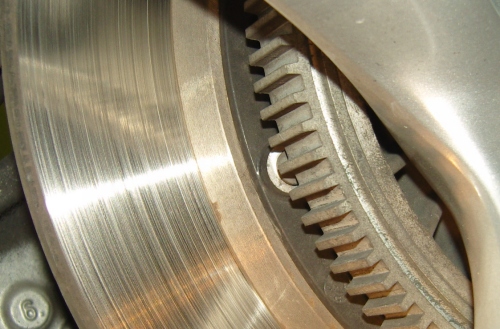

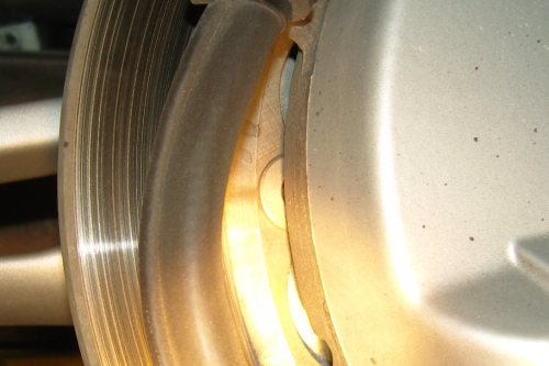

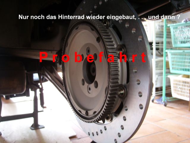

-Der abgekühlte ABS-Geberring wird nun auf die neue Bremsscheibe aufgesetzt.
[[Bild15.jpg]], [[Bild16.jpg]], [[Bild17.jpg]]
Hinweis:
Der ABS-Geberring muß nicht zwangsläufig aufgepresst oder aufgeschrumpft werden.
Dies ist abhängig von den Maßtolleranzen .
Der ABS-Geberring ist kein kraftübertragendes Element und ist weder Zug- noch Druck-
kräften ausgesetzt.
-Mittels Schraubensicherung – mittelfest – werden die 3 mitgelieferten Fixierschrauben
für die Sicherung des ABS-Geberringes gegen selbständiges Lösen gesichert, eingesetzt und
handfest verschraubt. [[Bild18.jpg]] , [[Bild19.jpg]], [[Bild20.jpg]]

(Handfest in 10 – 30 Minuten , Funktionsfest in 3 Stunden)
-Die 2 Schrauben für die Befestigung der Bremsscheibe am Hinterradantriebsdeckel können
durchaus wieder verwendet werden. Die Schrauben mit der Drahtbürste rückstandslos von
Resten der alten Schraubensicherung befreien, mit neuer Schraubensicherung versehen,
die Bremsscheibe anpassen und verschrauben (Drehmoment 21Nm lt. Reparaturhandbuch).
[[Bild21.jpg]], [[Bild22.jpg]], [[Bild23.jpg]]
Anmerkungen:
Wir stellten bei der Abstandsmessung vom ABS-Geberring zum ABS-Sensor keine Veränderungen fest.
Der Abstand liegt bei mir im Tolleranzbereich von 0,45 - 0,55mm.
Wir haben für meine BMW K1200LT eine Bremsscheibe von der Firma ZIETECH verwendet,
eine EBC Bremsscheibe hinten BMW K1200LT Evo Integral ABS 11/00-09
Artikelnummer: MD615 Preis 284,04 €
Zum Sichern der Schrauben haben wir Schraubensicherung – mittelfest - von PETEC verwendet.
5g-Flasche Preis 5,45 €
Zum erwärmen der Schrauben und des ABS-Geberringes haben wir eine 500Watt Heißluftpistole verwendet.
Als Hebelwerkzeug haben wir einen 40cm langen Meißel verwendet.
Auf Grund der auftretenden Tolleransmaße kann es durchaus vorkommen, dass der
ABS-Geberring unterschiedlich fest auf der Bremsscheibe sitzt. Dies ist aber normal.
Nicht unruhig werden und vorsichtig weiter machen. Es wird gelingen.
Vor der Probefahrt u n b e d i n g t nochmals alle Schrauben prüfen die im Zuge des
Bremsscheibenwechsels gelöst worden waren.
Bei der abschließenden Probefahrt so stark bremsen, dass das ABS-System greift.
Erkennbar an der aufflackernden ABS-Kontrolllampe. Erst dann ist die Funktionsprobe perfekt. –Aber wem sag ich das –
Und nun weiterhin G u t e F a h r t !
