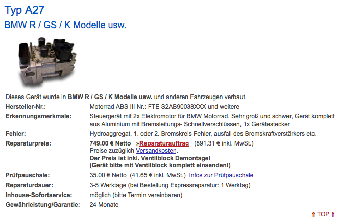

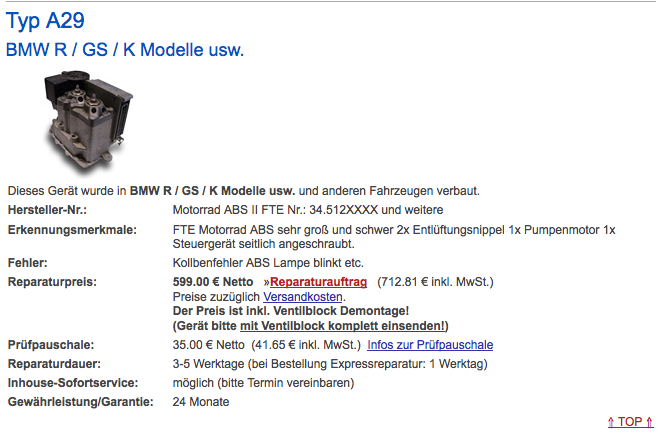

beim genaueren Hinsehen ergeben sich aber andere Preise..
Dass dieses Unternehmen lt. Impressum mit einer 0900-Nummer telefonisch erreichbar ist, ist m.E. nicht gerade kundenfreundlich.
Verglichen mit den Neupreisen macht die Reparatur möglicherweise doch Sinn, wäre mal interessant, ob jemand Erfahrung mit diesem Unternehmen gemacht hat.
Altboxer

Ups, hatte ich noch nicht gesehen!
749 + MWSt. ist ein stolzer Preis, dafür gibt es fast schon ein Neuteil beim freundlichen!
Gruss, tiger
Gruss, tiger
