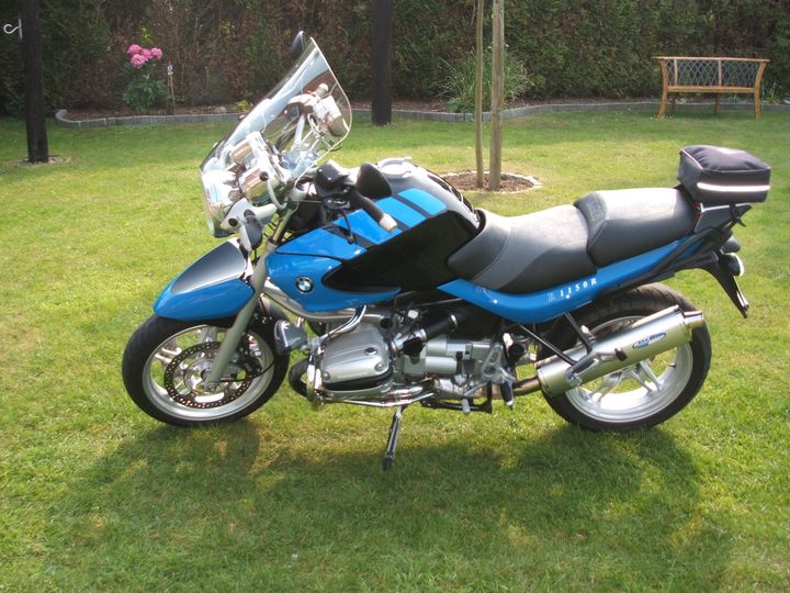

Hallo Leute!
Ich bin neu in diesem Forum und benötige Eure Hilfe. An meiner BMW R1150R störte mich der Sound der originalen Auspuffanlage , war mir zu brav. Also kaufte ich mir für gutes Geld einen BOS- Schalldämpfer. Mit großen Erwartungen habe ich diesen montiert, aber der ist auch nicht der Kracher. Wer kann mir da einen Tipp geben. Lieben tue ich einen schönen satten Sound, der beim hochziehen auch mal ein wenig lauter wird, nicht so brav.
- DSCF1925.JPG (101.53 KiB) 459 mal betrachtet

Wenn man sich mal die Muehe macht, den ESD komplett abzuschrauben, und die R1150 ohen ESD anschmeisst, wird man merken, dass das nicht viel bringen wird.... auf dem Weg zu einem Klang, wie es der Themenstarter gerne wuenscht, fuehrt wohl nichts an einer Komplettanlage vorbei. Der Mittelschalldaempfer der 1150 nimmt schon sehr viel raus...FRS 3263 hat geschrieben:Eine weitere (aber nicht legale Variante) wäre der Betrieb des BOS ohne dB-Eater.
Ich hatte an meiner nur einen Hattech-ESD dran und war sehr zufrieden - im Vergleich zum Serien-ESD. Aber richtig kernig und laut wird sie nur mit einer Komplettanlage / entfernen des Serien-Sammlers.

Danke für die vielen Tipps! Also bei meinem ESD von BOS den DB- Killer entfernen bringt gar nichts. Du merkst kaum einen Unterschied. Auf Grund Eurer Aussagen werde ich mich wohl für einen ESD von Hattech oder Zach entscheiden. Vielleicht sollte ich doch meinen BOS- Dämpfer mit Sprit füllen und anstecken, wäre glaube ich die billigste Lösung, aber ob es was bringt, ist auch fraglich. Vielleicht kann ich ihn danach auch wegschmeißen, dafür war er zu teuer.
