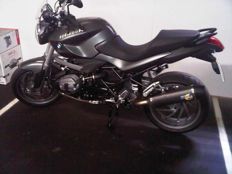

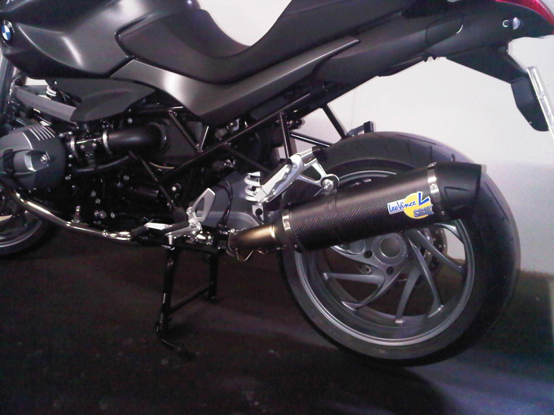

So, nach längerem überlegen habe ich mich doch für den Leo Vince entschieden. Er ist doch nocht so teuer wie ich erst dachte (UVP 449€ und bekommen für 330€). Heute gekommen und in der Mittagspause gleich mal dran gebaut. Musste ja dann mal testen ob alles funtioniert und bin mal 20 Min um den Block gefahren. Der erste Eindruck ist eigentlich ganz gut. Etwas lauter aber nicht viel d.h. er hat noch ein wenig "Luft nach oben" um im Laufe der Zeit evtl. noch etwas zuzulegen
Schön und kerniger Klang! Genau wie gewünscht
Werde morgen oder übermorgen mal ne Tour machen und dann kann ich sicherlich mehr sagen. Bezüglich Leistungsverlust, kann ich noch keine Ausage treffen aber auf der Testfahrt konnte ich eigentlich soweit nichts feststellen. Also alles gut soweit
Hier mal 2 Bilder allerdings mit Handy in Tiefgarage und somit nicht der Brüller.

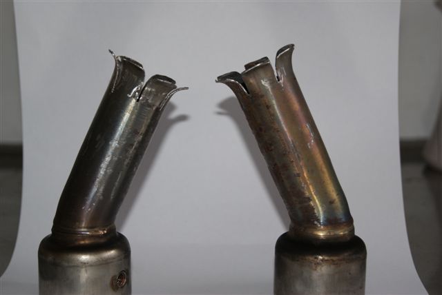

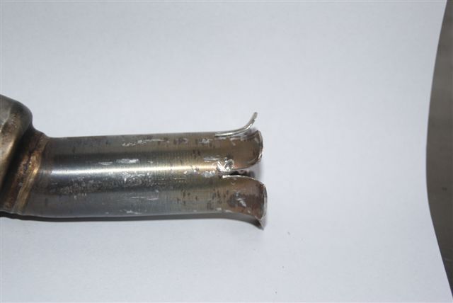

Leider gibt es im Shop für die 2006-2010 Modellen nur die Standard dB Eater. Macht nichts, hatte schon ein Plan für das nächste Experiment. Zuerst hatte ich die Endkappe vom dB Eater abgesägt. Aber von Strömungsverhältnisse, das Einströmen vom Gas in Eater, ist so ein recht abgesägtes Rohr ein Disaster.Mystic-Healer hat geschrieben:Die db-Eater kannst du u.a. hier bestellen.
Du musst aber auf den Aussendurchmesser achten. Der Link zeigt nur die Eater für das Modell ab 2011, wenn du den Dämpfer von 06-10 hast, dann musst du die Suche im Shop verändern.
Ein Tulpform soll es haben. Also, habe ich das Rohr in 6 Segmenten 14 mm Tief eingesägt und die Segmenten tulpförmig umgebogen. Das Ganze dan wieder rund abgeschliffen, sonst past es nicht mehr herein.
Ergebnis: hört sich mehr tief brummend an, ohne al zu laut zu werden. Und weil die Abgasse besser entweichen können muss sich den Leistung auch verbessert haben.
Gruss, André

Grundsätzlich bringt das Entfernen des DB-Eaters und/oder des Kats eher Nachteile mit sich. Vor allem in niedrigeren und mittleren Drehzahlen und im Durchzugsbereich gibt es Leistungsverluste (=> fehlender Gegendruck). Mit viel Glück gewinnt man dafür 0,00865 PS bei über 7.000 upm.
Die von dir gezeigten Veränderungen sind total zu vernachlässigen.

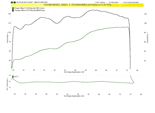

Die Hersteller von Absorptiondämpfer sprechen meistens von Leistungsgewinn im Vergleich mit Standardtüten (Reflexiondämpfer). Im Praxis stellt sich dan heraus das die meisten slechter leisten wie standard. Weil die Angaben ohne dB Eater waren. Aber ohne ein kräftig eingreifende dB Eater kan die Geräuschlimit nie erfüllt werden.qtreiber hat geschrieben:Moin,
Grundsätzlich bringt das Entfernen des DB-Eaters und/oder des Kats eher Nachteile mit sich. Vor allem in niedrigeren und mittleren Drehzahlen und im Durchzugsbereich gibt es Leistungsverluste (=> fehlender Gegendruck). Mit viel Glück gewinnt man dafür 0,00865 PS bei über 7.000 upm.![]()
Akrapovic selbst gibt an 89 dB bei 4125 U/m, genau wie standard. Da ist ziemlich kräftig eingegriffen worden!
Gegendruck ist eine Sache für Reflexiondämpfer. Ein Absorptiondämpfer leiste am besten mit frei wegfliessende Gasse, leider also auch mit ziemlich viel Lärm. Ich habe versucht ein Kompromis zu erreichen. Wenn meine R mal wieder auf den Prüfstand kommt werde ich sehen ob das stimmt oder nicht.
PS Ein Freund von mir hat bei seine 1200RT die Katalysator entfernt und fährt sein Laser ohne dB Eater herum. Die daraus entstandenen Traum-Leistungskurve schicken ich mit.
Gruss, André

Moin Andre,
viel interessanter wäre dazu die passende Eingangsmessung zu sehen.
Eine - Ausgangsmessung - für sich hat kaum Aussagekraft.
Vielleicht kannst du die Eingangsmessung zum Vergleich einstellen.
Es gäbe noch etliche Anmerkungen dazu, was aber den Rahmen hier in diesem Forum sprengt.

Was meinst du mit Eingangsmessung? Ich kenne das Begriff nicht.qtreiber hat geschrieben:Moin Andre,
