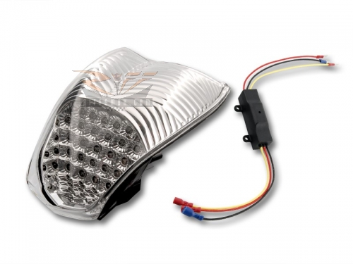

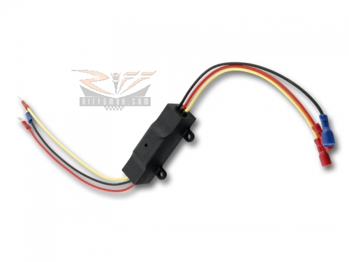

Erst mal an alle einen lieben Gruß hier im Forum.
Ich möchte hier die Frage stellen :
Wie schließt man eine LED Rückleuchte ( Kabel-Belegung mit Bild wäre Super ) an die R1200R ab Modell 2011 richtig an.
Da an meiner LED Rückleuchte kein passender Stecker ist , weis ich nicht wie ich richtig vorgehen muß.
Ohne damit meinen BOXER abzufackeln. Würde mich über eine umsetzbare Antwort mit Beschreibung der Kabelfarbe sehr freuen.
Da ich im Elektrischen nicht so gut bin.Danke.

1. Würd ich an deiner Stelle den Verkäufer fragen, dem hast du (auch dafür) Geld gegeben.
2. Wirst du damit nicht viel Spaß haben. Das Ding ist für Undichtigkeiten bekannt.

Ich schätze mal der Widerstand ist im Kabelsatz schon integriert. Und da man normal für den Blinker ja nur zwei Drähte braucht, wird es bei dem Kabelsatz den Anschluß mit und ohne Widerstand wahlweise geben. Das müßte ja aus der Beschreibung hervor gehen. In dem Fall braucht man mit Widerstand. Und dann geht es noch um die Polung. Aber da ist es kurz gesagt so, dass der Blinker falsch gepolt nicht funktioniert, dann dreht man die beiden Dräte eben um und es wird funktionieren.
Aber wenn du mir die Beschreibung die ja sicher dabei ist kopierst, und mir mal sagt was du für Drahtfarben an deinen Org. Blinkern hast, dann denke ich kann ich dir sagen was wo hin kommt.
Franz

Bei Deiner Lampe geht das schwarze Kabel an das braune Massekabel.
Die anderen an das gelbgraue und rotgraue Ruecklicht bzw Bremslicht...
Den Wiederstand wuerde ich mir sparen weil es zwischen Ruecklicht und Rueckwand es schon eng genug ist und das Teil sicher warm wird und beim Freundlichen einfach im Computer "anmelden" lassen.

Boxerlust hat geschrieben:Bei Deiner Lampe geht das schwarze Kabel an das braune Massekabel.
Wenn da Blinker und Rücklicht integriert ist, dann ist da wohl nix mit wahlweise Widerstand oder nicht Widerstand, wie ich mir das dachte :( . Dann braucht man ja alle drei Drähte eh zum Anschluß.
