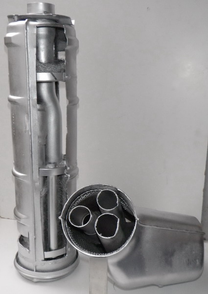

Die Seite geht leider nicht. Hast Du Fotos von der Anlage? Wird nur der Endtopf gewechselt oder auch die Krümmer?Clonedyke hat geschrieben:@ Horst

Re: Umbau der Auspuffanlage
- schnittmodel004.jpg (57.15 KiB) 511 mal betrachtet
Die Originale zu manipulieren bedeutet aber auch Streß mit der Rennleitung. Eine SR oder Hattech mit ABE ist mir da deutlich lieber.
Ausserdem ist es wirklich nicht jedem gegeben an Blechteilen zu arbeiten. Wenn es schlecht läuft verlierst Du sogar Leistung und machst nur mehr Lärm.
Wie würde denn eine gelungene Umbaumaßnahme am Origenaltopf aussehen?
@ Joerg;
...............eben kein Stress ( änderung nach den Kat`s ) und nicht zu laut, zudem auch von " außen " nicht sichtbar.
Nu laß Dir doch nicht jedes einzelne Wort aus der Nase ziehen.
Beschreib doch mal, was genau und wo zu tun ist und mit welchen Auswirkungen es verbunden ist.
Bitte, bitte erleuchte einen wahrlich Unwissenden
