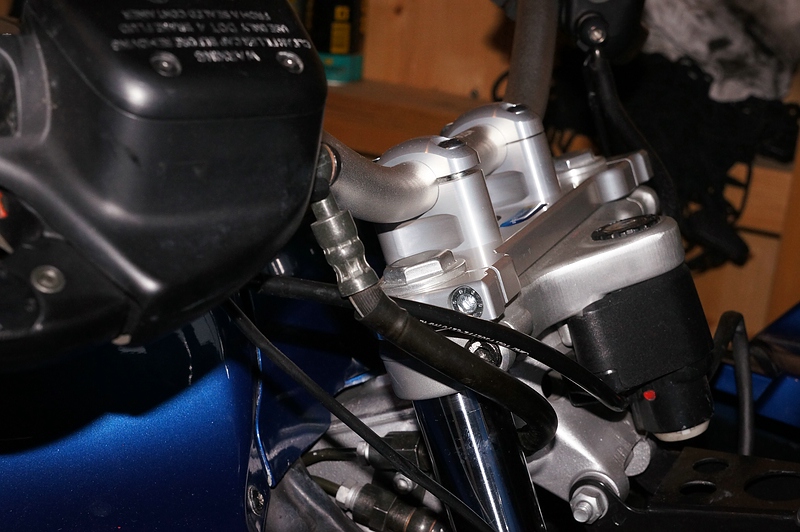

Die Lenkererhöhung ist aus meiner Sicht keine Lösung. Jedenfalls nicht die von Wunderlich. Diese war beim Kauf schon an meiner RS Bj. 2001 dran. Ich habe damit das gleiche Problem. Leider habe ich noch keine Muße gehabt mal mit den Einstellungen zu spielen. Das muss ich aber dringend nachholen denn "eingeschlafene" Hände nach ca. 15 Minuten Stadtfahrt können nicht sein.

Gimpel Aufsatzgabelbrücke und LSL Superbikelenkernker und dein Problem sollte behoben sein. Wenn es dann noch nicht reicht höhere Gabelböcke von Louis. Da mit kommt der Lenker noch einmal 20mm höher und ca. 30mm näher zum Faherer.
Ohne die Böcke brauchen keine Leitungen neu, passt alles, außer Kabel für die Griffheizung müssen verlängert werden.
Kosten Brücke und Lenker im Stahlfexcenter 269.- Euronen. Böcke bei Louis 68.-.
Ich habe für den Umbau beim freundlichen Moppedschrauber um die Ecker € 100 bezahlt.
Du denkst du fährst ein anderes Mopped, handlicher, entspannter, einfach super.

carlbecker hat geschrieben:...Ohne die Böcke brauchen keine Leitungen neu, passt alles, außer Kabel für die Griffheizung müssen verlängert werden...
Das gilt aber nur für die 589er. Bei der K12 brauchst Du sehrwohl eine neue Bremsleitung!
carlbecker
Beiträge: 10
Registriert: 26. Oktober 2011, 15:56
Mopped(s): K1200RS
Re: "Hände werden taub"
#21 Beitrag von carlbecker »
sorry, Thomas hat recht :D ..., da ich eine 589er habe, nicht an K12 gedacht :oops:
