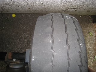

Hallo Leute,
mein van Vossen Trailer hat einen seltsamen Reifenverschleiß. die Innenseite ist extrem abgefahren der Rest wie neu.
Wie sehen die Dinger bei den anderen von Vossen Nutzern aus?
Wer kann sagen wie ein reifen so extrem abfahren kann?

Was hast Du denn da für ein Luftdruck drauf?
Die Reifen haben optisch ne Kontur wie ein abgefahrener Mopedreifen............das kann nicht normal sein. Ich tippe auf zu viel Druck......beim Rollen unter Last kommt es dann zu der einseitigen Belastung innen........

Hallo Dieter,
Frage ist das nur auf einer Seite?
Wenn ja, dann würde ich sagen das deine Achs verzogen ist denn nur mit falschen Luft druck ist das Reifenbild nicht zu erklären.

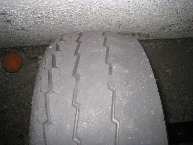

Mal etwas Zwischeninfos um die Fragen zu beantworten die z.T auch per Mail PN gekommen sind:
Beide Reifen haben innen den gleichen starken Abrieb
Es gibt keine durchgehende Achse. Beide Räder sind einzeln, star aufgehängt.
Die Reifen haben eine Laufleistung von ca. 4000 km.
Den Luftdruck muss ich nachher mal messen.
Der Sicherungsbolzen steht mittig und hat in beide Richtungen spiel. Der Druck auf dem Balg liegt dann beladen bei ca. 9 bar
Die Fahrgeschwindigkeit lag maximal 10...15 % über Temp 100.

Wie Michael eingangs schon erwähnte, würde ich als erstes mal die Reifen checken. Die Kontur auf den Bildern kann doch für einen Reifen bei diesem Einsatzzweck nicht normal sein, der dürfte ja eigentlich nur in einem schmalen Streifen auf der Mitte abrollen. Für einen leichten Anhänger kommen normalerweise Pkw-Reifen oder Lastreifen zum Einsatz und die haben eine relativ gerade Lauffläche.

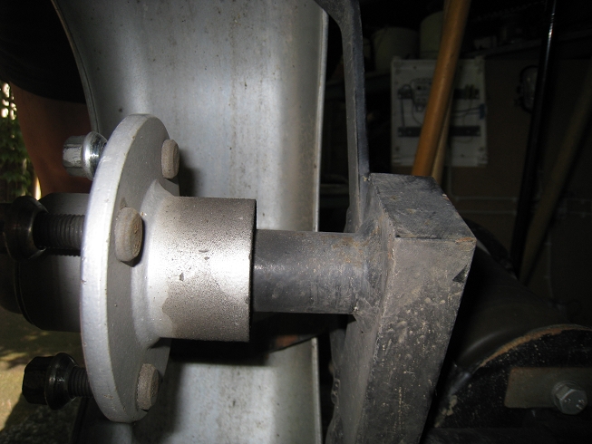

Den Luftdruck kann ich nochmal nachreichen. ca. 2,5 bar sind drauf.
@Helmi,
da ist ein einfaches Lager drin. Spiel im Lager oder Geräusche sind auch nicht feststellbar.
Die Zerstörung des Reifens ist schlimmer als das auf den Bildern zu erkennen ist.

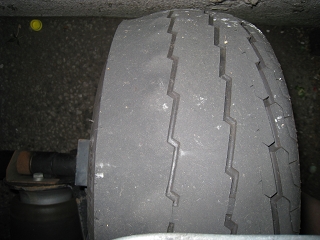

Zur Vollständigkeit die andere Seite die auch nicht besser aussieht.
Es geht ja nicht darum diese Reifen zu ersetzen. Die kleinen Dinger kosten ja nichts. Ich verstehe nur nicht was da vor sich geht.

Nachdem beide Reifen so aussehen leidet Dein Anhänger an extremer Nachspur, ob da was zu machen ist müßtest Du mal bei einem Anhägerbauer oder in einer Landmaschienenwerkstatt nachfragen.
Ich gehe mal davon aus, daß an der Achse keinerlei Einstellmöglichkeiten vorhanden sind und somit die Spur nur durch Materiealverformung zu korrigieren ist.
Machen lassen solltest Du es aber, da diese Reibung die Reifen, bei längerer Fahrt, auch über Gebühr erhitzt.

Ich würd mal sagen, dein Hanger läuft (von oben in Fahrrichtung gesehen) wie ein "V". Somit reiben die Reifeninnenseiten mehr und deshalb dises Reifenbild. Das wird sich nur beheben lasssen, indem du beidseitig die Achsgabeln "zusammendrückst" bzw. wie schon Peter, der Mann des Feuers schrieb, mit Schweissbrenner und Drücken "warm" verformst. Kannst auch selber nachmessen.
Beidseitig Reifen von der Felge. Li. und Re. an der Felge lange gerade Leiste (ca. 1,5 -2m) mit Schraubzwingen anbringen und vo. und hi. am "Überhang an der Leiste messen. Solange die Achsen beidseitig zusammendrücken, bis an der Leiste vo. und hi. das selbe Mass ist.
.... Ist eben "nur" Holländische Qualität

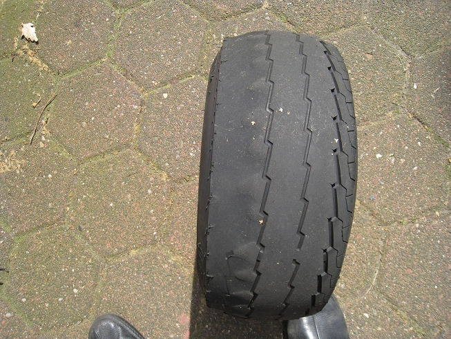

Hi Pirmin,
es ist keine Ursache festgestellt worden.
Der Reifenhändler hat kein Erklärung.
Von Vossen hat keine Erklärung.
Anderer Nutzer dieses Gerätes haben solchen Verschleiß nicht.
Nach meinen bisherigen Erfahrungen (außer diesen) kann ich den Trailer uneingeschränkt empfehlen.
Ich habe inzwischen neue Reifen drauf und wollte mir mal die Lauffläche mit Farbe anmalen und etwas fahren. Dann sollte man erkennen ob da was faul ist.

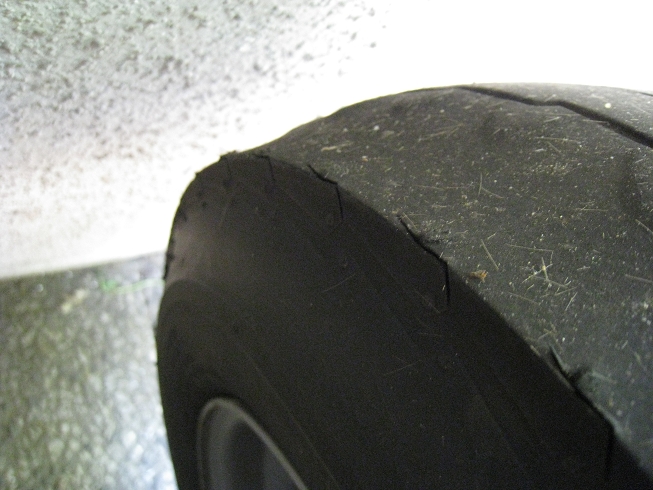

Auch ich bin mir sehr sicher, dass hier ein krasser Fall von Nachspur vorhanden ist. Dem Foto zufolge ist da auch nicht viel einstellbar.
Von van Vossen gibt es keine Bemerkung? Dann kommt das Ding für mich nicht infrage. Ich halte es mit meinem ehemaligen Händler. Der sagte, als ich nach den besten Befestigungsmöglichkeiten auf dem Hänger fragte: So ein Motorrad fährt man selbst und kastriert es nicht auf einem Hänger

Was fahrt Ihr denn so für Reifendruck?

Mein Reifen zeigt auf der Balgseite ähliches Verhalten. Wenn auch noch nicht ganz so "fertig" wie Dieters Bilder.

Da es symmetrisch ist, entweder Vorspur, dann außen abgefahren. ( Die Räder wollen nach vorne zusammenlaufen), oder Nachspur, dann innen abgelaufen.(Die Räder wollen auseinanderlaufen)
Oder die Dpur stimmt und die Achsen sind in der Querrichtung geneigt, Räder stehen schief. Spurverbreiterung, innen abgelaufen, Spurverschmälerung außen abgelaufen.
Oder Kombination aus allen Fällen.

Nein. Die Reifen laufen immer noch so dramatisch ab. Da sind NULL Möglichkeiten zur Einstellung. Da die Schubkarrenreifen recht preiswert sind macht auch eine Änderung mit Warmverforumng usw. kaum Sinn. Die Kosten hierfür und die Erfolgsaussichten stehen in keinem Verhältnis zu den Reifenpreisen.Siegfried1200 hat geschrieben:hast Du denn das Problem inzwischen gelöst,
Da ich eine 100er Zulassung habe müssen die Reifen ohnehin nach 6 Jahren erneuert werden. In der Zeit komme ich kaum an das Ende des Reifens.

Hallo Dieter,Dieter Siever hat geschrieben: Da die Schubkarrenreifen recht preiswert sind macht auch eine Änderung mit Warmverforumng usw. kaum Sinn. Die Kosten hierfür und die Erfolgsaussichten stehen in keinem Verhältnis zu den Reifenpreisen.
so wie ich Deine Reifen auf dem Foto sehe, waren die auch kurz vorm Platzer. Das geht schnell bei übermäßiger Erhitzung.
Sei vorsichtig, denn Du hast ja schließlich dein Motorrad hinten drauf. Bei einem Reifenplatzer bei 100 kmh hast Du keine Chance mehr, den Anhänger abzufangen.
Bei einem Schrauber in der Nachbarschaft (oder Landmaschinenhandel, die kriegen alles hin!) lässt sich für ein paar Euro sicher was hinbiegen oder warmverformen. Ist sicherer!
