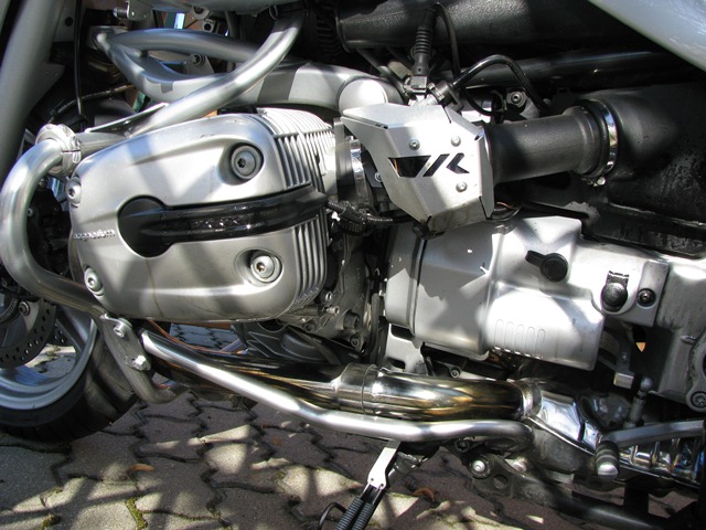

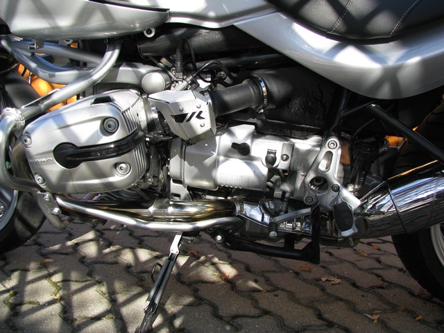

ich habe seit meinet letztenTour Ölaustritt am linken Zylinder und weiß nicht wo :?:
Nach 25 km waren sogar meine Schuhe und Hose verölt :shock:
Die Schrauben der Ventieldeckeldichtung sind fest (Ventildeckeldichtung ist es meiner Meinung nach nicht).
Hat jemand einen Tip :!:

viel erkennen kann man auf den Bilden wahrlich nicht....
ich tippe auch auf die ZK, da läuft zumindest so ein Rinnsaal lang 8)
Schraub mal die Kerze raus und berichte.... :wink:
