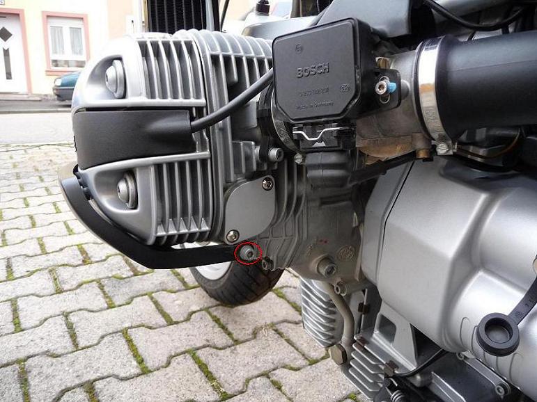

Ich bin seit kurzem Besitzer einer R850R aus 2001. Läuft soweit ich das beurteilen kann auch einwandfrei. Jetzt habe ich bei einer "Inspektion" an der Rückseite der Zylinder zwei lockere Inbus-Schrauben entdeckt.
Sie befinden sich unter dem, was ich als Nockenwellenritzeldeckel identifiziert habe, und stehen etwa 5 mm aus ihrem Gewinde heraus, lassen sich aber nicht weiter reindrehen.
Wofür sind diese Schrauben da?
Hat da nur jemand zu lange Schrauben hinterlassen, die mal zur Befestigung von etwas anderem gedacht waren?

handelt es sich um die auf dem Bild markierte Schraube?
Wenn ja, so hat jemand vermutlich die Zylinderschützer demontiert und keine kürzeren Schrauben in die Gewinde geschraubt.

ich wollte gerade das Bild noch einstellen, aber genau um diese Schraube geht es.
Das passt, dann war da wohl ein Bügel montiert, den man mir nicht mit verkaufen wollte.
Ich wollte nur sicher gehen, dass da nicht innen was zusammengehalten wird, was aber auch nicht danach aussieht.
Weißt du zufällig, wo man so einen Bügel wie auf dem Bild außer bei Ebay noch bekommen kann?

Wenn du den Zylinderschützer nicht montieren willst, bleiben die Löcher eigentlich leer.

Wenn keine Zylinderschützer (Boxer-BH) montiert sind, gehören da kurze Schrauben oder ein Kunststoffstopfen rein damit sich das Gewinde nicht mit Schmutz füllt. So war´s zumindest bei meiner damals. Ich würde sagen, dass an Deiner mal der Boxer-BH dran war aber wieder entfernt wurde weil er evtl. vom Kurvenwetzen oder einem Umfaller verkratzt war.

Das ist aber nicht immer vorhandener Superluxus. Im Block der BMW gibt es noch ein paar andere ungenutzte Schraubenlöcher. Unten z.b. noch 5 weitere. Auch in denen steckt i.d.R keine Schraube oder Stopfen.

Sehe ich ähnlich. Meine Bohrungen waren auch frei, bevor ich den Zylinderschutz montiert habe.
