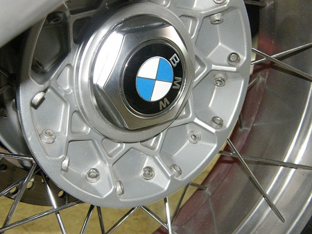

Und hier die Nabenabdeckung!!
- DSCF9164.JPG (76.08 KiB) 130 mal betrachtet
