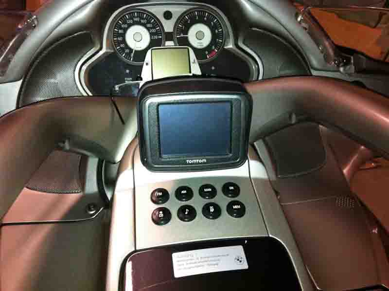

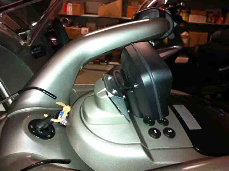

ich hab mal ein paar Bilder angehängt. Vielleicht hilft das weiter.
Meine Dicke: BJ 2004. Das Navi hab ich schon montiert. Unter der Abdeckung ist auch schon ein Kabel verfügbar (länglicher Stecker
, den ich aber nicht brauchen kann. Vorbereitung also vorhanden. Nur am Anschluss fürs Navi sind nur 2 Kabel (Blatt dafür hab ich dir angehängt)

Das mit dem silbernen Teil hat folgenden Hintergrund:
Erstens war mir der Sichtwinkel zu schräg.
Zweitens musste ich das Tom Tom mit diesem Silber lackierten Kunststoffteil (selbst hergestellt), erst an der vorbereiteten Halterung der BMW befestigen, dann am Navi. War eine Fummelei.
Ich hoffe, du kannst das erkennen. Ansonsten bitte eine kurze Nachricht. Dann mach ich noch ein paar Bilder.
Gruß Herbert

Ich sitz hier und überlege mich kaputt, wie ich die Navihalterung und die BMW Halterung zusammen bring. Die Lösung von dir ist super. Hast du den Kunstoffkeil nur mit zwei schrauben oben angeschraubt?

Ja das stimmt. Nur mit den oberen beiden Schrauben befestigt. Hält Super. Viel Glück. Hab heute eine neue Gelbatterie einbauen lassen und die erste Tour gemacht. Endlich geht s wieder los.
