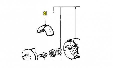

:wink: .................BINGO;
:!: ..................und wenn schon mal dann, dann auch gleich die " 9 - dreimal " ............................... :arrow:
Manne
