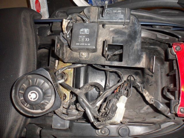

habe eine R1150R BJ2004. Das Motorrad wurde 2011 aus Italien importiert.
Deshalb habe ich auch keine Beschreibung oder Anleitung.
Unter dem Soziussitz ist eine Alarmanlage verbaut, die aber anscheinend nicht funktioniert. Darum möchte ich sie ausbauen.
Stecke ich die Kontakte aus, kann ich das Motorrad nicht mehr starten. Die Kabel habe ich noch nicht zurückverfolgt. Vielleicht hat jemand eine Montageanleitung oder kann mir erklären, wie ich die Anlage ausbauen kann. Dass trotzdem noch alles funktioniert.

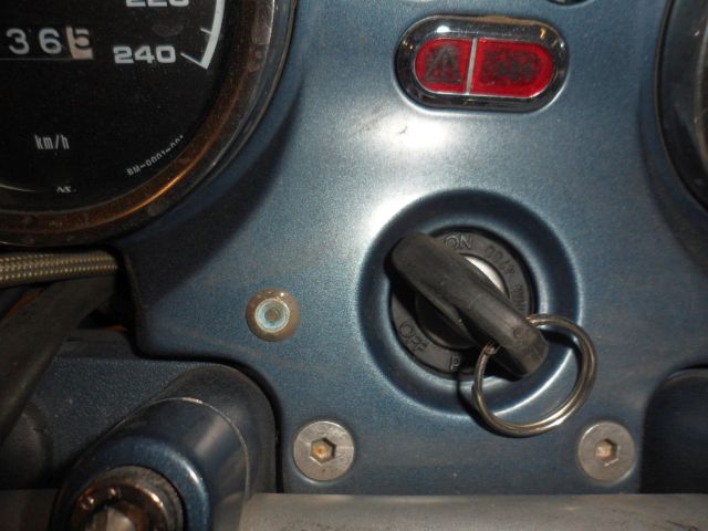

Ein Bild der Anlage und dem "Stecker?" neben dem Zündschloss habe ich gemacht.

Re: Alarmanlage ausbauen an R1150R
moin,
das sieht nicht nach alarmanlage, sondern nach wegfahrsperre aus.
ohne anleitung bleibt nur:
kabel verfolgen und unterbrechende bauteile ausbauen.
unterbrochen wird im allgemeinen:
zündung, kraftstoffzufuhr, starter
Hallo Robert,
laut RealOM ist es eine DWA, eine Alarmanlage. Schau mal hier:
http://www.realoem.com/bmw/showparts.do ... 53&lang=de
Es gibt dazu eine Einbauanleitung, evtl kann dir da deine Werkstatt helfen und die haben so etwas da oder würden es ggf bestellen.
mfg
Volker A.
mfg
Volker A.
Genau, die Einbauanleitung hat die Teilenr. 01297680956alvo hat geschrieben:Es gibt dazu eine Einbauanleitung, evtl kann dir da deine Werkstatt helfen und die haben so etwas da oder würden es ggf bestellen.
Und er sollte sie dir für max. 60 Cent bestellen können.
Dann halt einfach in umgekehrter Reihenfolge zur Einbauanleitung ausbauen.
Vielen Dank für die schnellen Antworten.
Die Montageanleitung habe ich soeben bestellt.
58 Cent ist wirklich nicht viel. Dazu kommen 5.40€ Versand und 5.00€ Minderlieferungszuschlag.
Zusammen komme ich nun auf 10.98€
Vielleicht bekomme ich anhand der Anleitung meine Alarmanlage ausgebaut.
Gruß Robert
