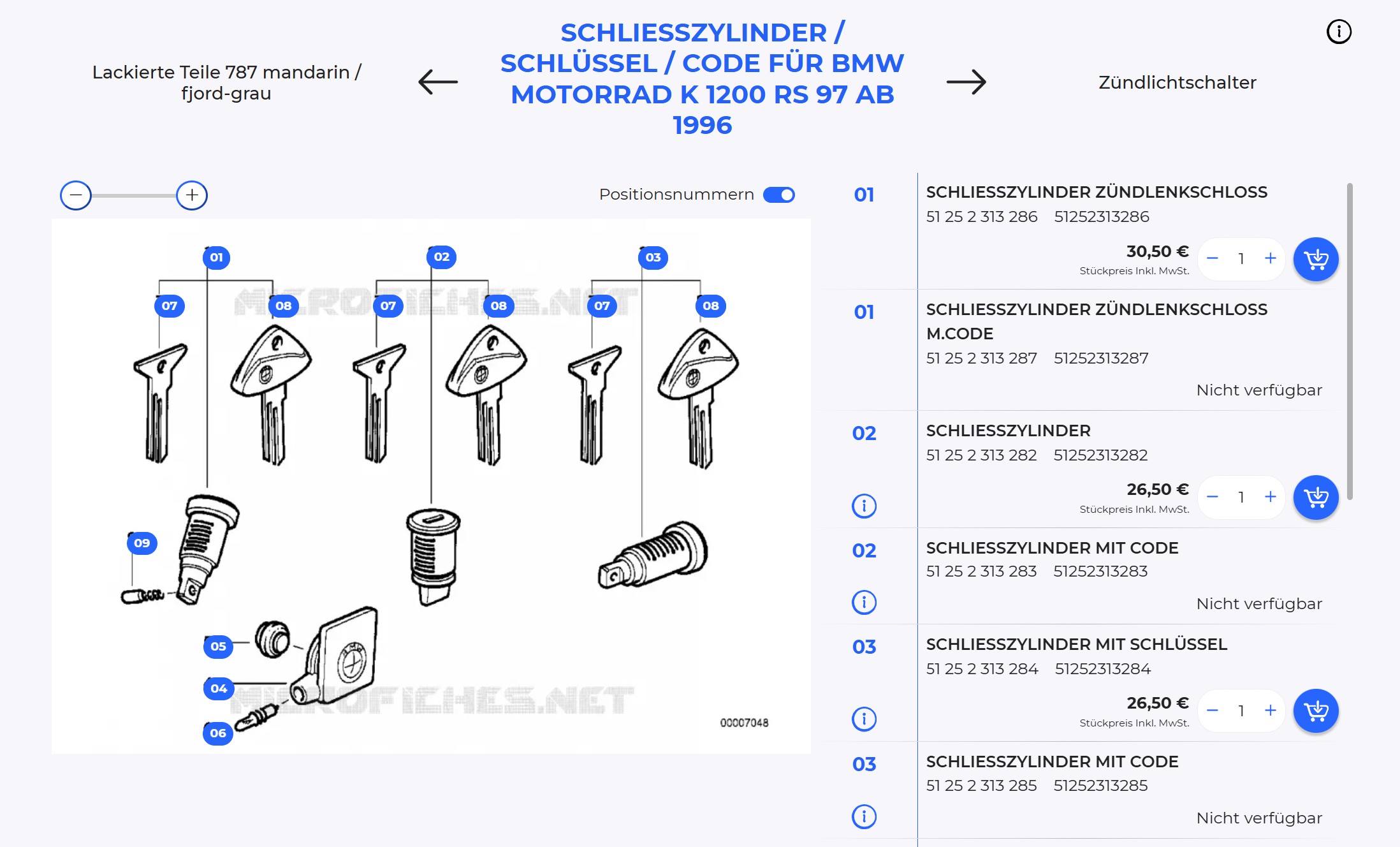

i.d.R. kann/konnte man auch mittels Eigentumsnachweis (FZG-Brief/ZLB, Perso) beim Freundlichen einen passenden Nachschlüssel bestellen. Ohne Transponder um die 24,-€, mit ???. Würde zumindest den Ersatz für Tank-/Sitzbank ersparen, was je Stück im gleichen Bereich liegt.
Die Schlüssel mit Code sind natürlich online nicht bestellbar/verfügbar, da kein Eigentumsnachweis möglich

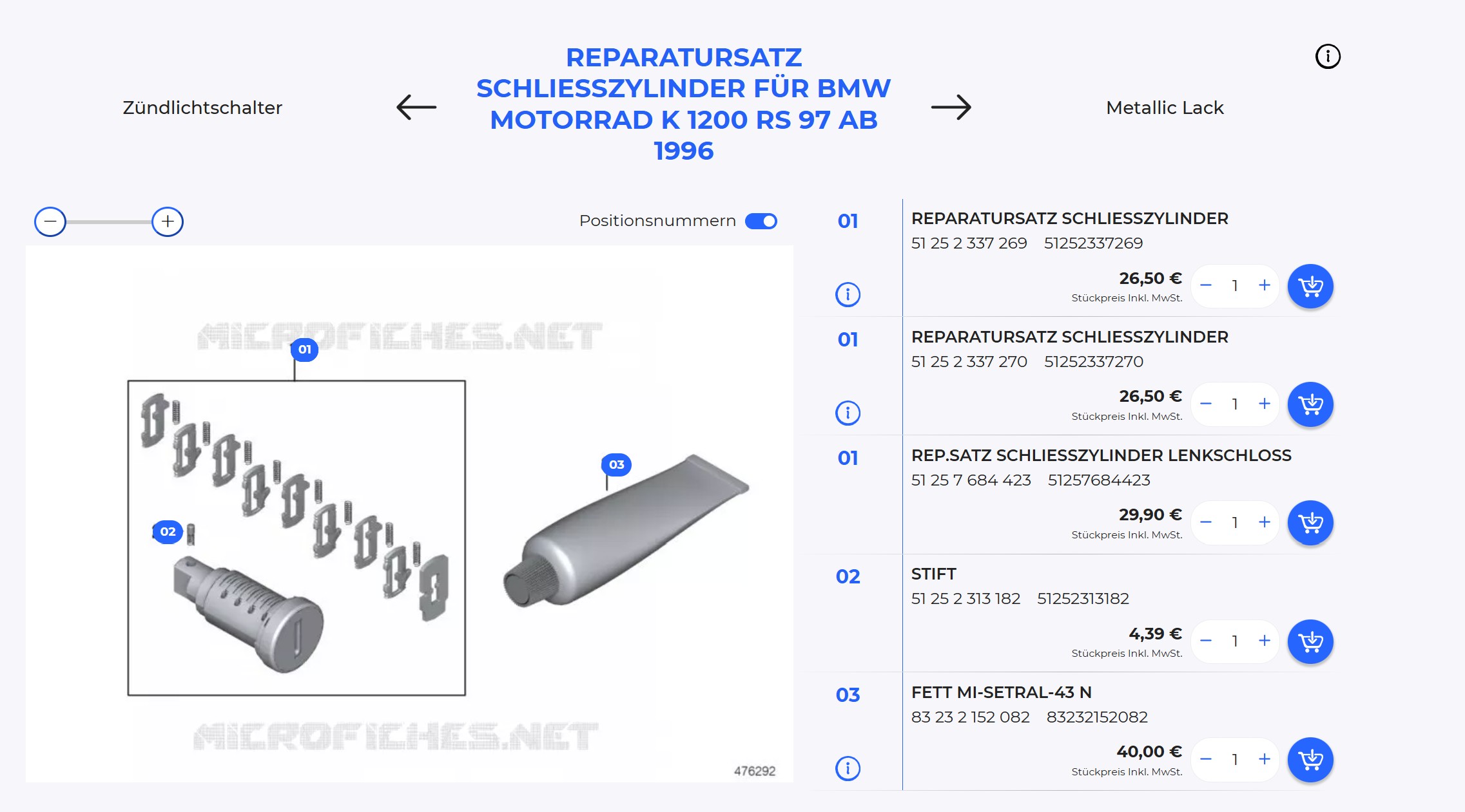

Hallo, habe Schließ zylinder bekommen.
Aber wie halte ich die kleine Feder und den Haltestifft beim Einbau fest. Schon einmal beim Einbau verloren.
MfG Bike Opi
MfG Bike Opi
- K1200RS Gespann
- Beiträge: 1521
- Wohnort: Wehretal
Re: Zündschloss
Mach ein bißchen Fett dran, ist ein Fummelkramm, dann Schlüssel rein, dann muß es bündig mit dem Gehäuse sein....
