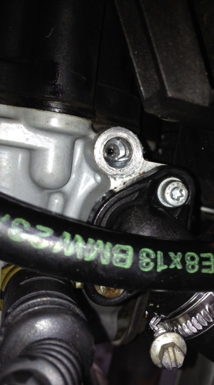

erstmal vielen Dank für eure Informationen.
Ich habe die Reparatur ohne Austausch des Zylinderkopfes hinbekommen
Zuerst habe ich die Entlüfterschraube beidseitig gekürzt. Vorne den Konus abgedreht und hinten den Schlauchanschluß. Im Anschluß eine Längsbohrung Durchmesser 4,2 gebohrt und ein M5 Gewinde reingeschnitten. Dann wurde eine M5 Schraube mit einem Metalldichtring eingeschraubt. Das M10x1 Gewinde mit einem Gewindeschneider am Zylinderkopf ein wenig tiefer geschnitten und dann die modifizierte Schraube mit Loctite 620 eingeklebt.
Funktioniert seit 2 Wochen super!
Anbei noch das Bild mit dem defekten Gewinde.
Micha
