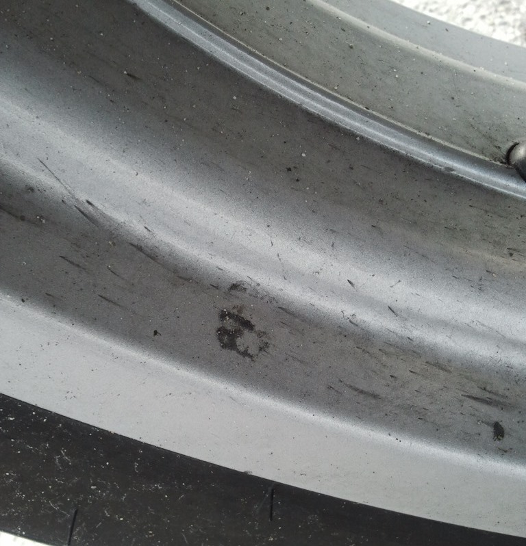

Hallo, schau dir auch die Hinterradfelge an nach verdächtigen schwarzen Spuren, so wie verwischte Punkte - das zeugt von einem undichten Endantrieb. Siehe auch Bild. Ist bei mir aber erst nach ca 55tkm passiert

Hallo, wenn die Felge so aussieht ist das meistens Bremsstaub. Einfach mit einem Fingen drüber wischen, da merkt man schnell ob Staub oder Öl.Segler1970 hat geschrieben:Hallo, schau dir auch die Hinterradfelge an nach verdächtigen schwarzen Spuren, so wie verwischte Punkte - das zeugt von einem undichten Endantrieb. Siehe auch Bild. Ist bei mir aber erst nach ca 55tkm passiert

Da muss aber auch die Gummimanschette undicht sein denn normalerweise sieht man eine Undichtigkeit erst, wenn man dieses Gummiteil öffnet und Öl herausfließt - wenn undicht.Segler1970 hat geschrieben:Hallo, schau dir auch die Hinterradfelge an nach verdächtigen schwarzen Spuren, so wie verwischte Punkte - das zeugt von einem undichten Endantrieb. Siehe auch Bild. Ist bei mir aber erst nach ca 55tkm passiert
Also, wie schon "uweisthier" schrieb:
lupfe die gummimanschette am endantrieb , da muss alles trocken sein, kein ölfilm oder aehnliches , wenn doch sind meist die simmeringe undicht entweder am getriebe oder dem hinterachsantrieb . kommt bei aelteren maschinen mit wenig km drauf oft vor
Gruß Karl
