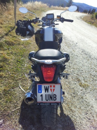

#95 Beitrag von Antoncarl95 »
Der Abdeckring der s1000r passt wunderbar auf die r1200r, hält das ganze dicht und kostet nur gut 2€. Wahrscheinlich das billigste BMW-OEM-Teil überhaupt, aber mit großem Effekt. Ich hatte auch tüchtig Rost unter dem Tankdeckelring, obwohl meine eine 2011er ist, da drinnen war blankes Metall, nichts von lackiert ... . Rostumwandler drauf und mit schwarzem Lack ausgemalt, Abdeckring zentriert und alles wieder draufgeschraubt.
Wenn man sich ganz viel Mühe gibt, kann man den Abdeckring hier erkennen. Ein besseres Foto habe ich leider nicht ... . Sieht aber ganz gut aus der schwarze Ring um den silbernen Tankdeckel vor dem weißen Streifen.
Andi

Sorry, kann nichts erkennen.

Steinhuder hat geschrieben:Sorry, kann nichts erkennen.
Das eine dunkle Pixel ;-)
qtreiber
Beiträge: 2228
Re: Roststelle Tank unter Tankdeckelring
#98 Beitrag von qtreiber »
dafür kennen nun alle das Nummernschild. :lol:

#99 Beitrag von Antoncarl95 »
Geh, Leute, das Nummernschild ist eines unter Zehntausenden auf der Straße :-)
Also dann, auf allgemeinen Wunsch, hier ein besseres Foto; war halt gerade Nacht, als ich den letzten Beitrag verfasst habe ...
LG aus Wien
Andi
