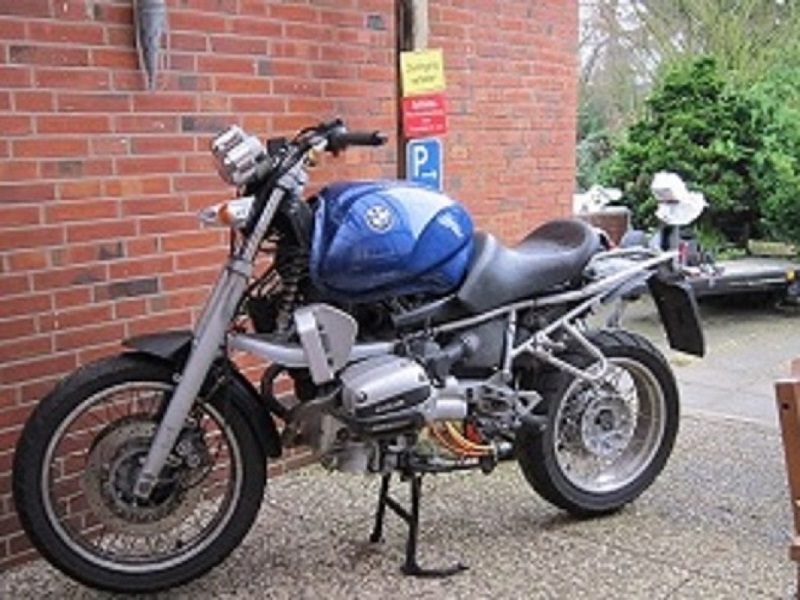

moin zusammen,
so,die gs federbeine+die räder sind verbaut.
anbei ein foto-wenn es klappt.
gruß
uli
gruß
uli
- Beiträge: 1105
- Registriert: 29. Oktober 2012, 15:58
- Wohnort: GA-Sachsen-Anhalt
Re: GS Federbein in R
ups, die is ja so nagisch
aber nich schlecht
Gruß Bernd
Gruß Bernd

Hi Uli
Wird das eine Art Powerscrambler
Auf jeden fall Hochinteressant, bin mal auf das Endergebnis gespannt
Gruß Jürgen

moin,
bernd:es kommt noch ein zach(der "neue") dran,ein gs lenker,gepäckbrücke statt beifahrersitz,
evtl die seitenteile,gekürzter hechkotflügel und natürlich ein scheinwerfer.ob die "ohren" bleiben
weis ich noch nicht.
jürgen:jau,soll irgendwann gemacht werden-zum auspuff kommt erst mal ein bludau chip und
dann schaun wir mal weiter.
übrigens,hinten ist die orginal r strebe drin,wenn man die gegen eine gs austauschen
würde,bracht man eine leiter zum aufsteigen-ich zumindest(1,81).
gruß
uli

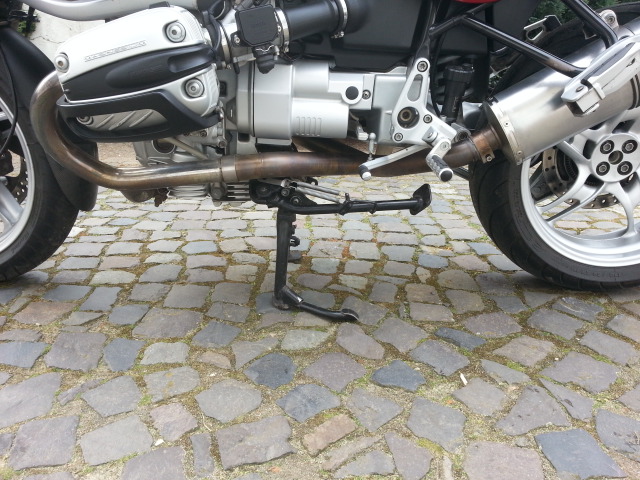

Hi da isa
an der Gabel brauste nichts machen! wie Larsi schon schreibt, drauf achten beim Ausfedern das da nischt hakt und beim einfedern dran denken das das GS Federbein mehr federweg hat. ich hab vor dem einbau mal alles durchgemessen und dan die Gabel soweit wie möglich nach unten und oben bewegt(ohne Federbein) dann sie man(n) obs reicht.
Hauptständer is sone sache für sich, da: hinten ja noch die Kardanstrebe der R verbaut is, dadurch kommt das Heck nicht so hoch wie bei der GS und dem zu folge könnte der GS-Hauptständer arg hoch werden. Ich hab nur die Seitenstütze von der GS!
du mußt das alles vorher gut ausmessen, da deine eine Typ259 ist hat sie einen anderen Telelever der ist auch noch anders in der höhe als meine Typ R21-28: http://www.powerboxer-forum.de/viewtopic.php?f=4&t=1615 gugst Du
den super tipp hatte mir Larsi gegeben. hab mal schnell nen Bild jemacht
so schauts bei meiner aus mit orginal Ständer: steht, Räder sind nicht entlastet, aber kein sicherer stand!!
an dem oelstand in der Gabel brauste nischt machen, das oel is nur zur Schmierung da
Gruß Bernd
