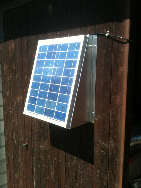

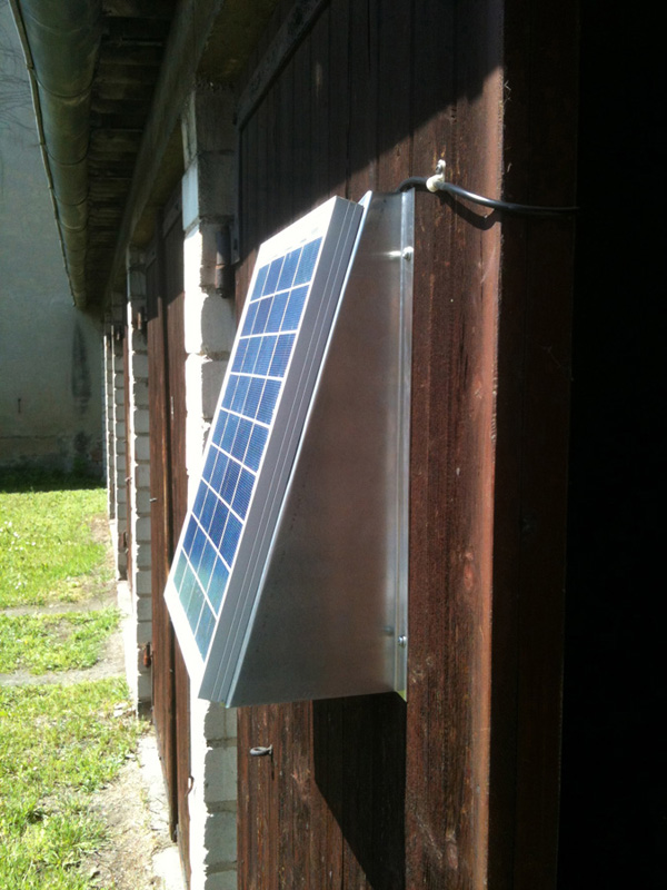

Re: entladen der batterie verhindern
habe mir einfach ein SolarPanel an das Garagentor geschraubt
Funktioniert einwandfrei
- IMG_2038.jpg (176.4 KiB) 98 mal betrachtet
- IMG_2039.jpg (175.58 KiB) 98 mal betrachtet
