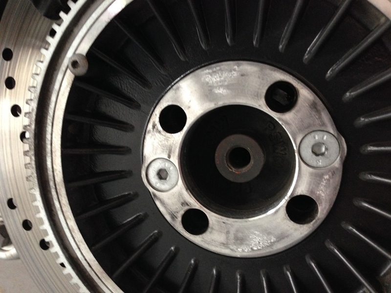

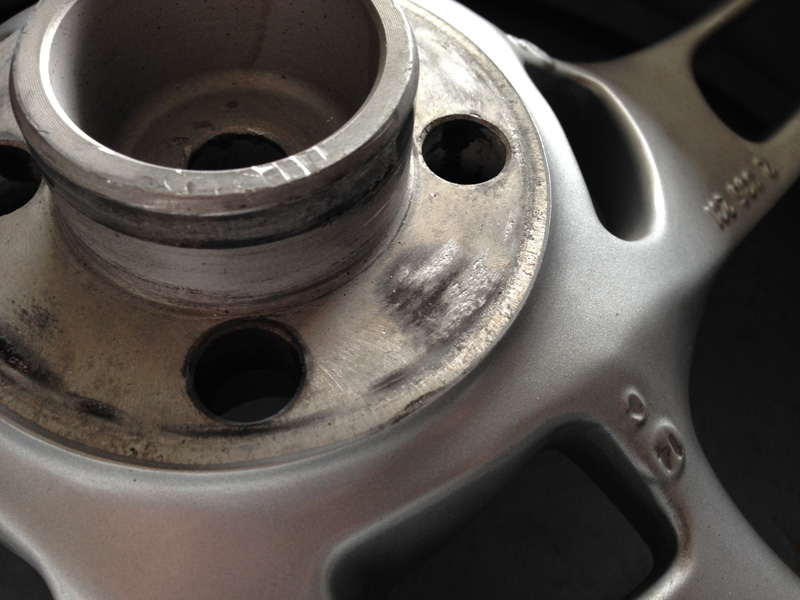

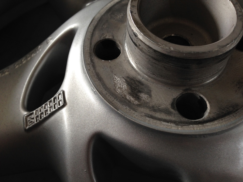

Wie ich erst heute feststelle fehlt die mittlere Schraube, ich war der Überzeugung es wären nur 4, wie bei meiner GS.
Hier ein paar Bilder vom ausgebauten Rad, deutliche Spuren sind zu sehen.
Ich kann nicht beurteilen wie problematisch das jetzt ist.
Beste Grüße
Beste Grüße

Wie sieht denn die Distanzscheibe aus ?
Oder war keine verbaut ?

Ja, das waren 5 Schrauben, die mittlere hat sich wohl so weit gelöst, das ich sie verloren habe.
Die Distanzscheibe sieht ganz OK aus.
Außerdem hat die Felge rechts außen Beschädigungen wo sie an das Kardangehäuse geschlagen ist.
Bin morgen in der Werkstatt, mal sehen was das gibt.
