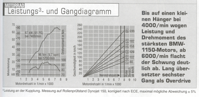

Ich habe hier noch ein Leistungsdiagramm von der R1150

Das Gangdiagramm war sehr hilfreich, vielen Dank.

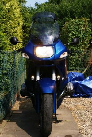

Hallo Tom,
ich habe das original Schild, aber den Spoiler von MRA montiert.
Bei 1,76m größe reicht das original Schild, aber dei Verwirbelungen hinter mir sind geringer und meine Frau hat mehr Ruhe am Helm.
Ferner habe ich die Lenkeradapter und die Fußrastentieferlegung von Wunderlich montiert - das macht sich sehr gut, nur habe ich Probleme mit dem Fuß den Hauptständer herunterzuklappen. Der Spalt ist sehr eng zwischen den Rasten und dem Schalthebel. Mir ist der Gummipuffer am Anschlag schon ein paar Mal verschwunden.
Übrigens fahre ich von Anfang an Metzeler, bin jetzt beim zweiten Satz Z8 und voll zufrieden.
Karsten

Das MRA Windschild ist da und heute montiert:
Es ist eine deutliche Besserung, nicht kpl. ruhig, aber auch nicht mehr das Getöse von vorher.
Gruß Tom
