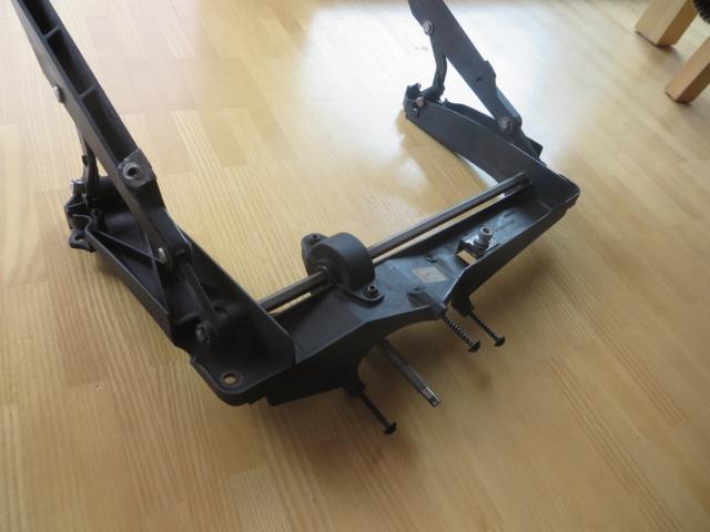

Reihe mich hiermit in die Gruppe jener ein, denen die Dicke Lady auch schon unsanft auf die Seite gekippt ist. Das ganze passierte mir bei einem Bahnübergang einer Zahnradbahn. Leider ist dort der Zahnbalken für das Zahnrad der Lokomotive um ca 15 cm höher als die eigentliche Fahrbahn und das hab ich leider erst zu spät bemerkt. Die Folge war dass ich mit dem Hauptständer (und auch durch das Einfedern beim überfahren) hängengeblieben bin und sich meine dicke somit unfreiwillig aber doch auf die Seite gelegt hat.
Die Folge des ganzen ist leider ein gebrochener Grundträger des Windschildes (bzw die obere aufnahme der Windschildverstellung)
Meine Frage an euch ist, da es das Teil leider nur als Komplettes Ersatzteil inklusive Motor gibt ob jemand vielleicht so ein Teil zuhause in der Garage liegen hat und es verkaufen würde.
Ich benötige dabei nur den U-Förmigen Grundrahmen an dem die Umlenkhebel und der Motor befestigt ist.
Lg aus dem verregneten Salzburg....

Hallo Harry,
ich hab mir das Geld beim freundlichen gespart und das Teil selber repariert. Hab die abgebrochenen enden der Bolzenführung mit kleinen Aluminiumblechen sozusagen aufgedoppelt. Funzt wieder tadellos.

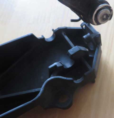

- Dieter Siever
- Beiträge: 5743
- Mopped(s): K1200LT 04
- Wohnort: 28197 Bremen
Re: Windschildverstellung
Bin zwar nicht CD Dieter sondern nur Dieter kann aber helfen.CDDIETER hat geschrieben:Ein Foto könnte auch anderen helfen!!!
KLICK
Hayabusa
- Beiträge: 27
- Registriert: 2. Juni 2014, 14:27
Hallo Dieter,Dieter Siever hat geschrieben:Nochmal ein Nachtrag:
Die kleinen Kunststoffnasen sind als Sollbruchstelle zu sehen falls bei einem Unfall der Fahrer gegen die Scheibe geschleudert wird soll die Scheibe aus diesen Haltenasen gelöst werden. Die selbst gemachte Konstruktion sollte nicht zu stabil sein um im Ernstfall noch nachgeben zu können!
das Zitat stammt aus Deinem verwiesenen Post.
Also ich habe eine andere Scheibe montiert (3 X dicker wie die Original) und hab mir dadurch auch die Vorrichtung mal genauer angeschaut.
Also Sollbruchstelle hin oder her, aber ein Motorradunfall geschieht in der Regel nicht mit 30 Km/h. Also wenn ich mir vorstelle dass Du mit 70, 80 oder gar schneller auf ein Hindernis auffährst und dann ca. 100 Kilo Lebensgewicht mit Beschleunigungskräften von X "G" gegen die Scheibe knallt, dann hätte man sich die Sollbruchstelle sparen können. Was meinst Du denn was mit dem "Bleistiftgestänge" passiert? Das würde knicken wie Zahnstocher. Und wenn es nicht brechen würde, könnte ich mir vorstellen dass die Scheibe dann als "Katapult" dienen könnte um Dich elegant wie auf einer Abschussrampe über das Hinderniss hinwegleitet. Wie auf einer Rutsche.
Hinzu kommt das ich schon einiges an Stürzen hinter mir habe. Alle habe ich vorher kommen sehen, aber mir kam nicht die Idee nach vorn abzusteigen. Habe die Maschiene immer sausen lassen und bin seitlich abgestiegen.
Einmal blieb mir nichts anderes Übrig als auf den Sattel zu steigen um über ein Hinderniss drüber zu kommen im Falle eines Unfalls. Der kam auch. Auto war Totalschaden und ich bin noch nicht mal gestürzt. Konnte danach sogar weiter fahren und die Vermessung gab eine so minimale Abweichung das nicht gemacht werden musste, außer Auspuff und Verkleidung.
Die Situation hatte sich ergeben bei einem Radrennen welches ich begleitet hatte. Da zuviel Passanten am Straßenrand standen wollte ich die Maschiene nicht unkontrolliert sausen lassen.
Hayabusa
- Dieter Siever
- Beiträge: 5743
Da magst Du recht haben. Das ist auch nicht meine Erfindung.Hayabusa hat geschrieben:dann hätte man sich die Sollbruchstelle sparen können.
Es ist aber so, dass diese "Nasen" bei gerigster Belastung nachgeben und abbrechen.
6CDT
- Beiträge: 37
- Registriert: 27. Dezember 2012, 09:39
- Mopped(s): K 1200 LT
- Wohnort: Schwarzach/ Österreich
Hab das ganze leider schon eingebaut und blöderweise auch kein Foto davon gemacht.
Ich hab im Prinzip eigentlich nur die Haltenasen aus einem Aluminiumblechnachgebildet und auf der Innenseite des Rahmens mittels Karrosseriekleber angeklebt. Das doch recht weiche Aluminium sollte, falls es doch zu einem Ernstfall kommen sollte ähnlich wie die Kunststoffnasen nachgeben.
Werde aber bei Gelegenheit im Winter ein Bild davon machen und hochladen.
