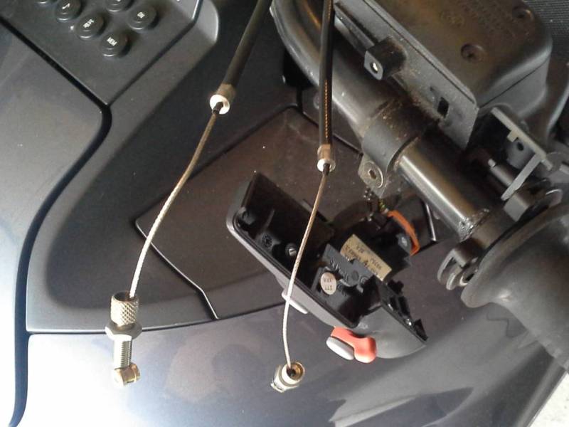

da es in letzter Zeit ab und zu im Gasgriff etwas gekratzt hat und auch der Gasgriff beim Loslassen nicht immer von selbst geschlossen hat, habe ich das Teil heute mal aufgemacht.
Die Züge sehen meiner Ansicht nach noch ganz gut aus.
Hab mir überlegt die Züge mal zu schmieren.
Da aber Teflonzüge nicht geschmiert werden sollen bin ich jetzt etwas im Zweifel was bei mir verbaut ist.
Eigentlich sollten es normale Züge sein, da meine LT aus dem Jahr 2000 stammt.
Es könnte nur sein, dass die Werkstatt im Zuge eines Kundendiensts Teflonzüge eingebaut hat. Wenn ich mich richtig erinnere wurde mal mit dem Meister darüber gesprochen.
Jetzt meine Frage: Woran erkenne ich ob es normale Züge oder Teflonzüge sind?
Hab mal ein Bildchen angehängt. Ist zwar nicht ganz scharf geworden, aber vielleicht kann einer von euch darauf was erkennen.
Danke schon mal
Fritz

Die Teflonzüge die ich kenne, haben einen Teflonmantel über dem normalen Stahlseil. Diesen Teflonmantel kann ich auf dem Foto nicht erkennen.
Du könntest aber einfach ein Teflonspray zum schmieren nehmen, das verträgt sich mit Teflon und Stahl.
Gruß Dieter

muss da Thema noch abschließen.
Die Lösung war eigentlich ganz einfach.
Der Gasöffnerzug, also der der Richtung Fahrer am Gasgriff eingehängt ist, hatte zu viel Spiel.
Wenn man den Gasgriff schnell voll aufgemacht hat, ist der Zug aus der Gasseilzugumlenkung raus gerutscht und hat meist verhindert, dass sich der Gasgriff wieder schließt, wenn man den Griff loslässt.
Erst wenn man aktiv wieder zu gedreht hat ist der Zug wieder in seine Rille gerutscht.
Die Züge frisch eingestellt und seit 2 Wochen ist wieder problemloses Fahren angesagt.
