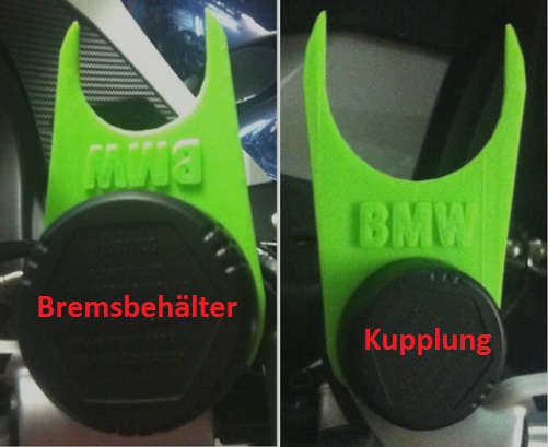

Es musst mal wieder was gebaut werden!
War erstaunt das die Behälter für Bremse und Kupplung nicht so ohne weiteres zu öffnen sind.
Der Blick in das Handbuch für die K1300S gibt den Hinweis gibt auf das "Spezialwerkzeug" für das Öffnen des Bremflüssigkeits- und Kupplungsflüssigkeitsbehälter.
Also schnell mal was gezeichnet und gedruckt:

Bei der "GT" reicht für den Bremsflüsigkeitsbehälter die rechte Hand als Spezialwerkzeug

sieht genial aus, aber auch an meiner K12S reicht der einfache Einsatz der rechten Hand. Ein wenig Druck, oben und unten am Deckel, beherzt drehen und das Ding geht ohne Probleme
auf.
Trotzdem gut... wo bleibt die CDR oder sonstige Bilddatei im Maßstab 1:1 zum Nachbau ? immer diese Eigenprödler.. Nase lang machen und dann andere im Regen stehen lassen

Was hätten´s denn gern ? Geht alles aber ohne Blümchen !Frank@KS hat geschrieben:..................schön dezente Farbe
