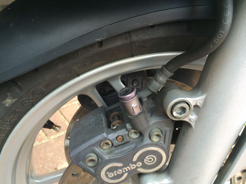

Wo, außer bei BMW, krieg ich einen normalen Entlüftungsnippel für VR her ?
Was ist das überhaupt fürn komisches Ding ?

Ich hab schon Bremsleitungen getauscht. Bei Motorrädern und bei Autos und auch selber entlüftet. Da ich bis jetzt noch nie an einer BMW Motorradbremse dran war, hab ich auch noch nie diesen ungewöhnlichen Nippel vom rechten vorderen Bremssattel gesehen. Diesen möchte ich gegen einen herkömlichen (wie auf der linken Seite) tauschen, wenn ich das System schon Mal öffnen muß. Da ich aber weiß, das es verschiedene Größen, sprich Gewinde, gibt, scheint es mir am einfachsten hier nachzufragen, wo andere Umrüster ihren her haben.
Also mach Dir keine Sorgen.

Re: Neues Phänomen - Vorderbremse
Danke für die Anleitung.
Hier, das meine ich.

- bmw peter
- Beiträge: 3207
- Mopped(s): R1100S
- Wohnort: 31139 Hildesheim
Das ist die Befüllschnittstelle BMW, die ersetzt du durch den gleichen Nippel wie auf der linken Bremse.
Erwärmen hilft beim rausschrauben.
Weißt Du auch welche Gewindelänge der andere Nippel braucht. M10x1x ?
Da steht 1. nur die Hohlschraube und 2. nur M10x1.
Ich wüßte aber gern, wie lang das Gewinde des Entlüftungsventils
sein muß.
sein muß.

- bmw peter
- Beiträge: 3207
- Mopped(s): R1100S
Müsste 10x1x16 sein.
