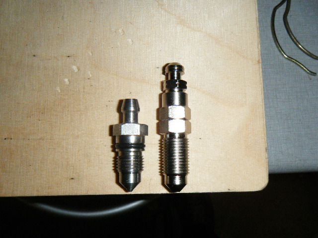

Mal ein paar Infos von meiner K1200RS und R1100S. Die Bremsen sind die gleichen bis auf ein paar kleine Unterschiede.
Ich nehme an es wird gleich auf Stahlflex-Leitungen umgerüstet. Habe ich bei der R1100S auch erst gemacht, da sich die Gummileitungen mit dem gleichen Symptomen verabschiedet hat (innen aufgelöst).
-dabei auch die Entlüfternippel gegen welche von http://www.Stahlbus.de ausgetauscht
-Bremsflüssigkeit auf DOT5.1 gewechselt (Vorsicht nicht 5.0!)
-am Besten die Bremsflüssigkeit mit Unterdruck in die neuen Leitungen saugen. Falls doch mit dem Bremshebel die Flüssigkeit durchgepumpt wird darauf achten, dass man den Bremshebel nicht bis zum Anschlag dabei durchzieht. Tut man das, ist oft danach die Dichtung des Kolbens in der Griffarmatur hinüber. Normalerweise kann man den Hebel nicht bis zum Griff ziehen. Dadurch ist die Lauffläche des Zylinders am Ende ein wenig rauh und wenn man dann den Kolben drüberzieht ist halt die Dichtung hin. Am Besten ein Stück Holz ca. 1,5 cm dick mit Klebeband als Anschlag am Griff befestigen.
-manchmal will die Luft einfach nicht ganz raus. Dann über Nacht Bremsleitungen unter Druck setzen (mit Spanngummi Hebel ziehen). Nebeneffekt ist auch, dass man sieht ob alles wirklich dicht ist (ist es beim ersten mal meistens nicht)
-und nicht zu vergessen. Ich drücke beim Wechseln der Bremsflüssigkeit immer auch die Kolben in den Bremssätteln zurück. Vorher diese mit Bremsenreiniger und Zahnbürste ordentlich sauber machen (sonst ist auch hier die Dichtung in Gefahr)

- links Original - rechts Stahlbus
- DSCF1557.JPG (136.63 KiB) 273 mal betrachtet

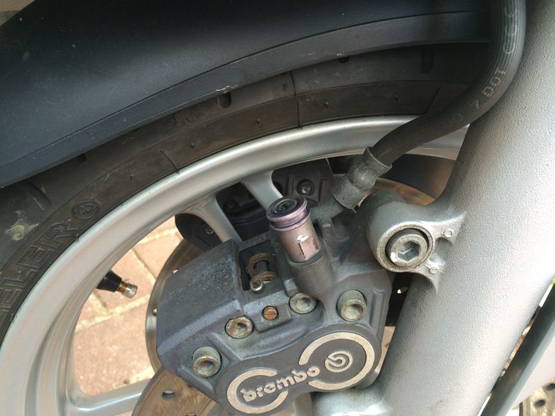

Re: Neues Phänomen - Vorderbremse
Muß man übrigens nicht ersetzen. In diesem Nippel eine Madenschraube drin. Wenn man die rausnimmt, kann man einen normalen Entlüftungsnippel einsetzen. Was das dann fürn Gewinde ist, weiß ich noch nicht aber sicher derbmw peter hat geschrieben:Das ist die Befüllschnittstelle BMW, die ersetzt du durch den gleichen Nippel wie auf der linken Bremse.
Erwärmen hilft beim rausschrauben.
- K1200_Sattel VR.jpg (84.03 KiB) 164 mal betrachtet

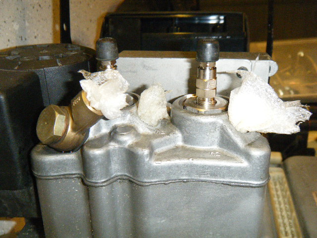

Also bei meiner K1200 RS Typ 589 sind folgende Stahlbus Nippel verbaut:
Beide vorderen Bremszangen und die Hintere M10 * 1.0 * 16
ABS Steuerblock M10 * 1.0 * 20 ABS II
Kupplungsentlüftungsschlauch M10 * 1.0 * 14
Bei meiner R1100S
Beide vorderen Bremszangen M10 * 1.0 * 16
Hintere Bremszange M12 * 1.0 * mit flachdichtendem Unterteil
Kupplungsentlüftungsleitung M10 * 1.0 * 14 (hier war eine Entlüfterschnittstelle werksseitig verbaut. Nach herausschrauben des gesamten Teils, also nicht nur der Madenschraube, konnte diese durch die Entlüfterschraube ersetzt werden)
Und Stahlbus hat wohl seine Webseite neu gestaltet. Ich bekomme auch teilweise die oben genannten Fehlermeldungen. Wenn man mit stahlbus.com statt de reingeht, kommt man zumindest auf einen Teil der Seiten.
Gruss Stefan

- ABS II Steuerblock mit Stahlbus Entlüfterschrrauben
- DSCF1555.JPG (131.27 KiB) 63 mal betrachtet
