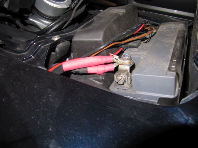

wegen dem Tipp vom Franz habe ich mir grad überlegt, warum die denn die halbe Maschine auseinaderbauen wegen einem zusätzlichen Massekabel!?
....macht ja überhaupt keinen Sinn, denn das könnte man ja einfach irgendwohin schrauben!
also bin ich kurz in Keller und hab dir ein Bild gemacht!
Es ist ein zusätzliches Pluskabel, also nicht immer alles glauben, was man so in Foren liest :lol:
LG Martin
....zusätzliches Pluskabel!

Martin, Danke für das Foto :D :D :D

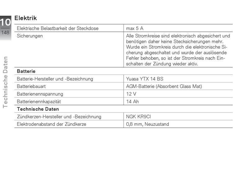

also ich noch mal....
laut Bedienungsanleitung hast du ne AGM-Batterie (Vlies-batterie), keine Gel-Batterie!
.....eine AGM hat höhere Startströme gegenüber der Gel-Batterie - vielleicht liegt schon hier der Fehler?
Ah - laut Bedienungsanleitungen haben die ersten Modelle 14Ah und die letzten 12Ah!
kauf doch einfach die vorgeschriebene "Yuasa YTX 14 BS" das sind echt gute Batterien....
lg Martin

Re: Warm-START-Problem K1300S
#25 Beitrag von ... »
so ich nochmal...
also langsam komm ich der Sache auf die schliche!
In deiner Bedienungsanleitung steht 12V/14Ah und YUASA YTX14-BS!
Das ist falsch, die YUASA YTX14-BS hat 12Ah - es muß heißen YUASA YTX14H-BS, diese hat 14Ah!!
YUASA YTX14-BS = 200A Kälteprüfstrom
YUASA YTX14H-BS = 260A Kälteprüfstrom
.....na 60A mehr ist schon ein Unterschied - über den Daumen gepeilt über 30% mehr Startleistung!
LG Martin
Anleitung K1300S ab '08
