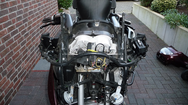

habe am WE meine Instrumentenbeleuchtung incl. Warn - und Kontrolllampen auf LED umgerüstet.

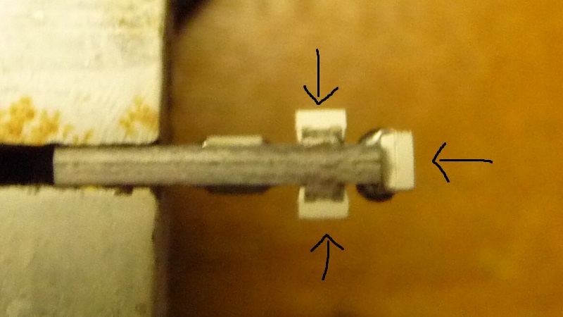

Da mir das normale "bernsteinfarbene Licht" nicht gefiel, habe ich nach einer Beratung in dem zuvor genannten LED - Shop eine Umrüstung auf die Farbe Rot vorgenommen. Das besondere dabei ist die LED - eigentlich sind es drei LED's - die auf einem T5 Sockel befestigt sind. Nach Total - Strippung der Verkleidung konnte ich endlich die LED's einbauen.
Ergebnis:

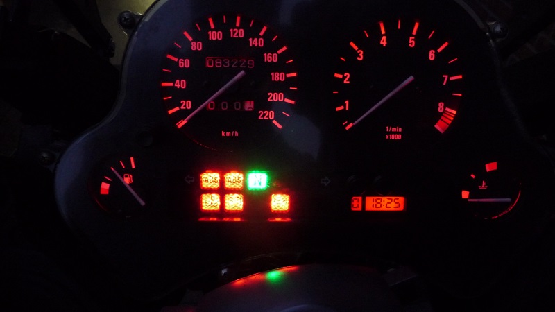

Ganzflächig gut beleuchteter Tacho und Drehzahlmesser. Die Warn und Kontrollleuchten sind viel heller nach der Umrüstung.
Der BC besteht M.E. aus einem Teil und lässt sich nicht auseinanderbauen (habe es jedenfalls nicht hin bekommen und wollte auch keinen Schrott produzieren)
Falls jemand an einem Nachbau interessiert ist, gebe auf Anfrage gerne weitere Tipps.

- Viel Arbeit bis endlich alles "frei liegt"
- Total Strippung.jpg (198.53 KiB) 84 mal betrachtet
- Ergebnis
- Ergebnis.jpg (76.32 KiB) 84 mal betrachtet
