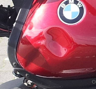

Hi Freunde,
kann man die Beulen im Bild noch rausziehen?
Komme von innen nicht dran!
Oder einfach spachteln?
Dirk
8)
Hier die zwei Beulen
Beule Tank.jpg (55.19 KiB) 190 mal betrachtet

Spachteln ist nicht der Bringer!
Ein Freund (Mechaniker) von mir hat mir mal solche Beulen mit einem "Zughammer" rausgemacht.
Das ist ein zylindrisches Gewicht auf einer Stange mit Anschlag. Die Stange wird am anderen Ende an den Tank gepunktet.
Danach kann man die Beulen erstaunlich präzise "rauswichsen". Er hats wirklich so genannt. Zum Schluss die feinen Unebenheiten verzinnen und dann zum Lackierer.
Ich war auch überrascht, wie schnell das geht. Vlt eine halbe Stunde Arbeit inkl. Verzinnen. Ich glaube aber, daß man dafür viel Erfahrung braucht.

Goggel mal nach "smart repair" oder "spot repair".
http://www.beule-im-tank.de ist auch eine gute Adresse, aber eher für die wirklich harten Fälle.

Hallo Kuhreiter,
Andy - http://www.beule-im-tank.de - hab meinen Tank innen neu beschichten lassen von Andy er hat vorher alles entfernt alles bestens.Hat etliche Tanks da zum ausbeulen ist ein netter Typ und sehr zu empfehlen.Weiß nicht von wo du kommst aber wie gesagt macht tolle Arbeit.
