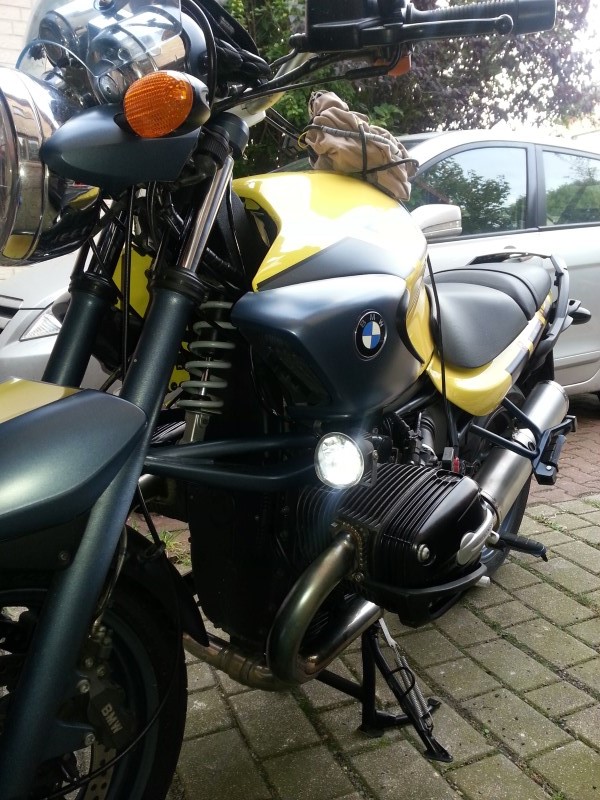

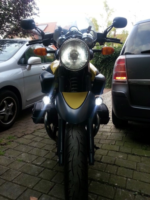

Ich habe Kombi-LED-Leuchten für TFL & NSW gekauft.
Auch die Halter habe ich schon gefertigt, scheitee jetzt aber nach Telefonaten mit TÜV & Dekra an den Bestimmungen.
Daher meine Anfrage nach Lösungsansätzen...
Hier ein paar Bilder...
Karsten

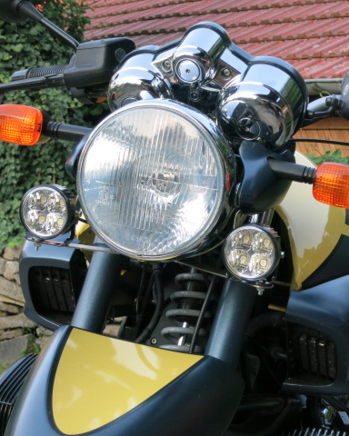

so sieht meine Lösung aus: Als Befestigungspunkte dienen Lampen- und Blinkerhalterung.
Die Halter sind aus gebürstetem Edelstahl, 2mm. Auf die unten herausschauenden 6er Schrauben habe ich Hutmuttern gesetzt.
Als reine NSW aber wahrschenlich zu hoch angebracht - die sind nur als TFL da.

Danke für das Bild. Die Blinkerschrauben hatte ich auch schon im Auge. Ich werde mal bei unserem Metallbauer vorbeischauen.old sourdough hat geschrieben: so sieht meine Lösung aus: Als Befestigungspunkte dienen Lampen- und Blinkerhalterung.
Wo hast du den Schalter verbaut?

das TFL geht bei mir ohne eingeschaltete Beleuchtung an, ich habe noch eine richtigen Lichtschalter an Bord.
Zündung an: TFL leuchten
Abblendlicht an: TFL aus
Lichthupe an: TFL an
Fernlicht an: TFL an
Eine TFL-Schalter ist nicht notwendig.
