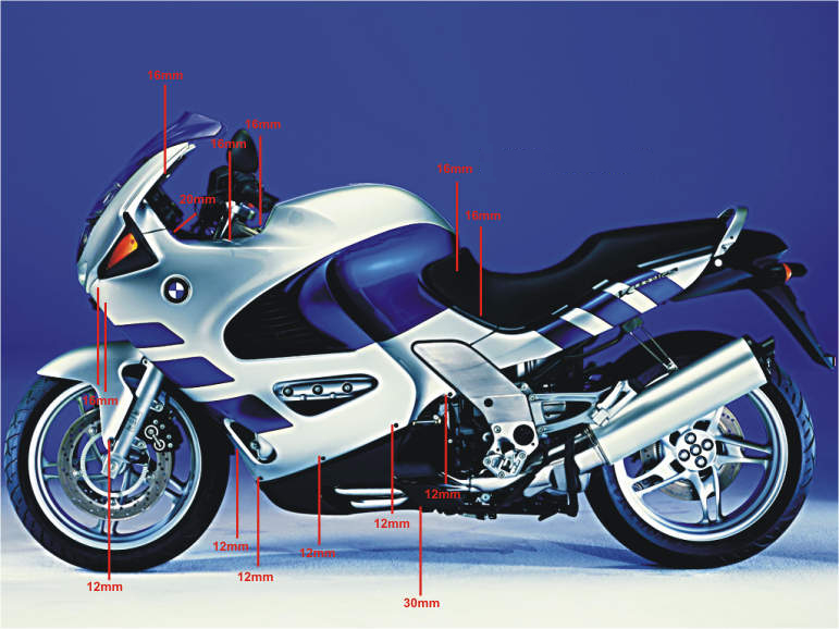

Achim1958
Re: Abbau Seitenverkleidungen
Schraubenbild
Gruß Achim
Schraubenbild
Gruß Achim
- K-Schrauben.jpg (184.35 KiB) 647 mal betrachtet
Ja Peter hat recht !bmw peter hat geschrieben:.....ich meine es ist die Schraube vorn/links vom Bugspoiler.
Wenn diese Schraube zu lang ist, kann sie sich in den dahinter liegenden Wasserschlauch eindrücken !

Es ist ja im Grunde sehr einfach.
Da wo die Schrauben nur durch die einlagige Verkleidung gehen, gehören die Kurzen (12) hin.
Da wo die Schrauben durch zweilagige Verkleidung geht, gehören die Längeren (16) hin.
Einzige Ausnahmen, die Untere/Hintere unter dem Spoiler (30) und die zur Frontmaske (20).

hallo Achim.Achim1958 hat geschrieben:Hi,
Schraubenbild
Gruß Achim
Danke für das Bild. Gleich ausgedruckt und abgeheftet.

Stimmt. Aber nun bin ich etwas verwirrt, die Angaben stimmen nicht überein.Insel-Tom hat geschrieben:Da ist auch ein Bild in unser Wiki zu finden
Werde mich an den Tip von BMW Peter halten.
