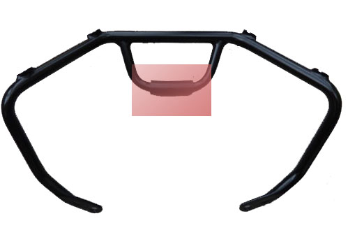

Hinweis zu dem Bild:
Der Kunststoff des Windschild Sport ist ja immer gleich, unterschiedlich ist jedoch der Halter. Wird auf Ebay etc oft nicht angegeben.
Auf dem Bild sieht man an der Markierung nur eine runde Anlage-Fläche *ohne* Schraubenlöcher. Da sitzt das Winkelstück - Mj 2006-2010.
Zudem sind die oberen Befestigungen anders abgewinkelt.
Ab Windschild Mj. 2011 sind an der markierte Stelle 2 Schraubenlöcher
>>> Etwas viel Text, ab vielleicht hilfs dem Einen oder Anderen. Wenns jemand verschieben mag - gerne
- Scheibenhalter BMW R1200R Bj. ca. 2006-2010, vor der Modellpflege
- halter scheibe-bis2010.jpg (27.76 KiB) 95 mal betrachtet
