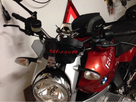

Ich hab nur den Vario-Aufsatz dran. Das Sportschild ist mir zu laut und ganz ohne mag ich wegen den Asymmetrischen Instrumenten nicht leiden. Das Vario Ding kaschiert das wenigstens etwas und laut ist auch nicht.
- image.jpg (52.67 KiB) 215 mal betrachtet
Gruß Herbert

Hallo, wie ist das Ding befestigt?

@Pumpe
Den Halter vom Windschildhalter auf dem Scheinwerfer habe ich durch einen 4mm Aluwinkel ersetzt.
Daran dann das Vario-Screen befestigt.
Gruß Herbert

Sehr gute Idee!Keylord hat geschrieben:Ich hab nur den Vario-Aufsatz dran. Das Sportschild ist mir zu laut und ganz ohne mag ich wegen den Asymmetrischen Instrumenten nicht leiden. Das Vario Ding kaschiert das wenigstens etwas und laut ist auch nicht.
Ich habe mich bisher immer gegen das Demontieren des Sportschildes gesträubt. Ist es wirklich angenehmer mit 120 - 140 ohne zu fahren? Das "Gezerre" am Helm mit dem Sportschild geht mir auf den Zeiger!

Re: Erfahrung mit Spoileraufsatz Vario-ERGO+ ?
Ich finde es ist relativ ruhig am Helm. Ich bin aber wahrscheinlich kein Maßstab, denn seit ich motorisierte Zweiräder fahre, fahre ich immer nur welche ohne Verkleidung. Wenn ich eine 2011er Q hätte (die hat ja schöne Symmetrische Instrumente), dann hätte ich nicht mal die kleine Vario montiert
